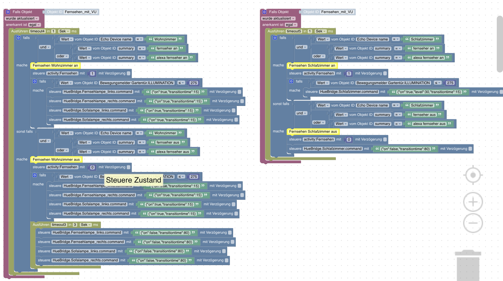

Hier mal wie ich es mache, vielleicht geht es auch eleganter oder einfacher, aber mir reicht es so und es funktioniert.
Ich habe zwei Fernseher die ich steuern möchte (Wohnzimmer und Schlafzimmer). Ich möchte jeden Fernseher mit dem gleichen Sprachbefehl mit Alexa steuern, also z.B. Fernseher an, oder Fernseher aus…
Ich nutze dafür den Harmony Adapter und den Alexa2 Adapter. Der Alexa2 Adapter muss für dieses Blockly auf Push Verbindung stehen.
Der Fernseher im Wohnzimmer kann über diesen Weg auch nur über den ECHO im Wohnzimmer mit Alexa geschaltet werden (Ebenso kann der Fernseher im Schlafzimmer auch nur über den ECHO im Schlafzimmer geschaltet werden, plus natürlich die Fernbedienung)
Über dieses Blockly kann ich auch verschiedene Harmony activity schalten.

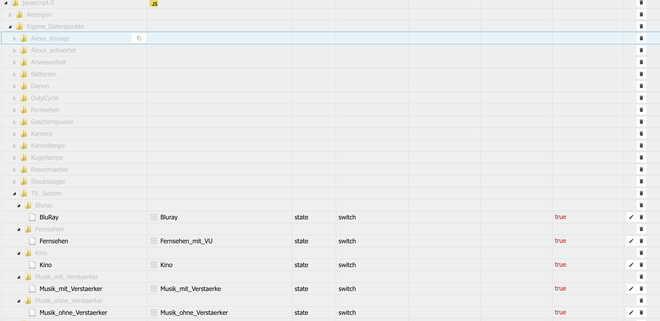

Als erstes habe ich mir neue eigene Datenpunkte dafür angelegt. Das sind dann diese hier
//Datenpunkt Fernsehen mit VU an/aus erstellen
createState("Eigene_Datenpunkte.TV_System.Fernsehen.Fernsehen", {

Diese Datenpunkte werden in ein leeres neues Javascript eingefügt und einmal ausgeführt. Damit entstehen dann diese Datenpunkte und sind gleichzeitig im Cloud-Adapter (oder auch iot-Adapter) Einmal den Cloud-Adapter oder iot-Adapter öffnen und nachsehen ob Sie auch da sind. Danach einmal kurz zu Alexa den Sprachbefehl sagen: Alexa, suche neue Geräte. Anschließend sollte die Meldung kommen das neue Geräte gefunden wurden.

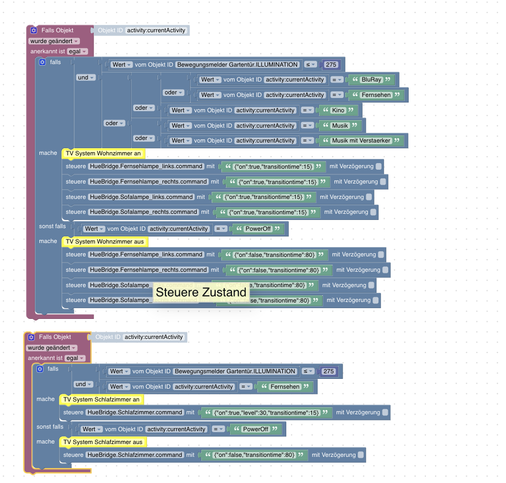

Dann habe ich noch die eigentlichen Blocklys erstellt, diese füge ich hier als Textdatei ein, weil die zu lang sind. Das ist ein Blockly-Export und kann wieder importiert werden.
Das hier ist das Blockly für Alexa
Und das hier ist das Blockly für die Fernbedienung
In diesen Blocklys ist noch eine Schaltung für HUE Lampen in Abhängigkeit mit der Helligkeit draussen. Es wird beim einschalten geprüft wie hell/dunkel es draussen ist und gegebenenfalls das Licht mit eingeschaltet. Beim ausschalten lasse ich das Licht (wenn es dunkel sein sollte) noch mal kurz einschalten und dann langsam runter dimmen, dann steht man nicht gleich im dunkeln wenn man das Wohnzimmer verlassen möchte.
Im Schlafzimmer lasse ich das Licht direkt ausschalten.
Die Blocklys müssen dann nur an die eigenen Geräte (Echos) und event. Lampen/Lichtsensor und Harmony activity sowie ECHO Namen angepasst werden.
