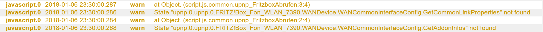

Cron-job läuft bei mir schon unter common, anders werden die Objekte für meine Fritzbox ja nicht befüllt denke ich. Waren sie nach dem Autodiscover zumindest nicht...
NACHTRAG:
Hm...nur ser State von alive ist befüllt bisher
schedule("*/10 * * * *", function () {
setState( "upnp.0.upnp.0.FRITZ!Box_Fon_WLAN_7390.WANDevice.WANCommonInterfaceConfig.GetAddonInfos",'send');
setState( "upnp.0.upnp.0.FRITZ!Box_Fon_WLAN_7390.WANDevice.WANCommonInterfaceConfig.GetCommonLinkProperties",'send');
Hab den Namen meiner Fritz wie im Thread beschrieben im code eingetragen…ich warte einfach bis morgen und schaue was passiert :)
NACHTRAG2:
scheint was mit dem code nicht in Ordnung zu sein gem. log :/
Ist aber korrekt geschrieben gem. upnp-Darstellung der Name:
NACHTRAG3:
Ich lasse alles mal so stehen - hab das 2\. "upnp.0" aus meinem code mal gelöscht. Hab ich wahrscheinlich versehentlich mit reinkopiert. Passiert vielleicht noch jemandem - wie peinlich :mrgreen:
NACHTRAG4:
Leider werden die Datenpunkte (Objekte) nicht befüllt. Hab mal 1 Tag gewartet, brachte aber leider nix. Ist das Script evl. falsch für eine Fritz 7390??
