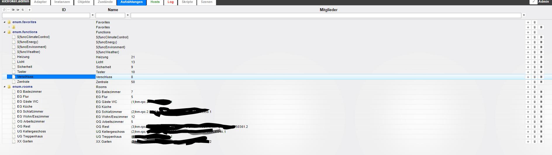

Frage mich nur, warum alexa die Gerätesuche immer sofort abbricht mit "Bei der Suche nach Ihren Geräten ist ein Fehler aufgetreten". Das habe ich jetzt genau so oft probiert, aber leider immer erfolglos. Gibt es dazu vielleicht noch Ideen, wie man den Fehler einkreisen könnte?
Smarte Geräte sind im Cloud-Adapter vorhanden.
