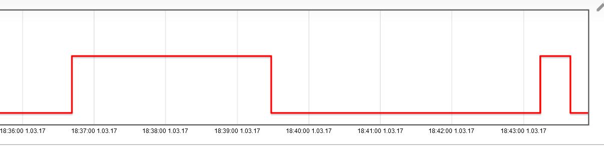

Wenn ich einen Portscanner laufen lasse, verbindet sich der Adapter für kurze Zeit kurioser Weise.
