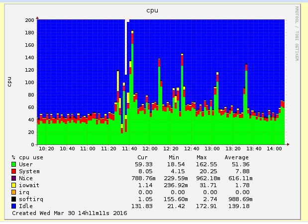

Einen Effekt habe ich in der CPU-Auslastung meines Cubietruck nicht erkennen können. Momentan ist es aber tendenziell ein bisschen mehr Last (allerdings habe ich seit der Aktualisierung von node.js auch reichlich administriert und getestet, während der Zeitraum davor Leerlauf war):

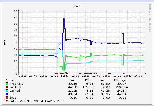

Beim Memory sieht das Ganze deutlicher aus. In etwa 20% mehr Spreicher frei! Swap hatte ich aufgrund meiner 2GB Systemspeicher sowieso nicht…
