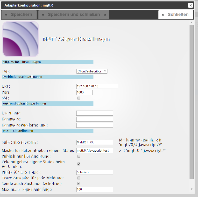

Ich teste auch gerade mit MQTT bei mir hat der Adapter auch Meldungen ohne ende erzeugt
bei den MQTT Einstellungen
Subscribe patterns:
Maske für Bekanntgeben eigene States:
hatte Ich nix drinstehen es wurden alle Daten von sämtlichen Adaptern rausgehauen
Befehle bzw. Topics an den Arduino senden habe Ich noch nicht probiert man muss bei den
oben genannten Einstellungen den richtigen Datenpunkt angeben
bei meinen Testeistellung werden Daten einmal als Client vom MySensors Gateway empfangen

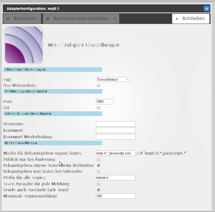

und einmal zum Test noch als Broker dort werden die Daten vom ESP8266 empfangen
