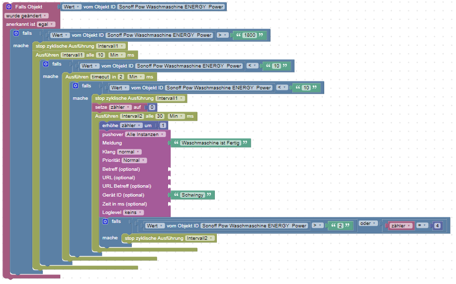

ich habe das Skript jetzt so gebaut. Konnte es aber noch nicht testen. Kann das so funktionieren? (Kommentare fehlen noch)
