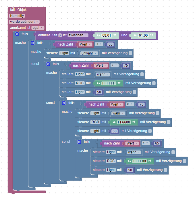

Ich kann mir vorstellen, dass man das iCal-Script einfach dafür anpassen kann. Nach den drei Wörtern suchen, anstatt ical yr, 0 für heute, schedule auf 8:30, sayit rausnehmen. Dann müsste man doch eigentlich ein true/false hinkriegen für "Muellwarnung" bzw. angepasst "Regen".
