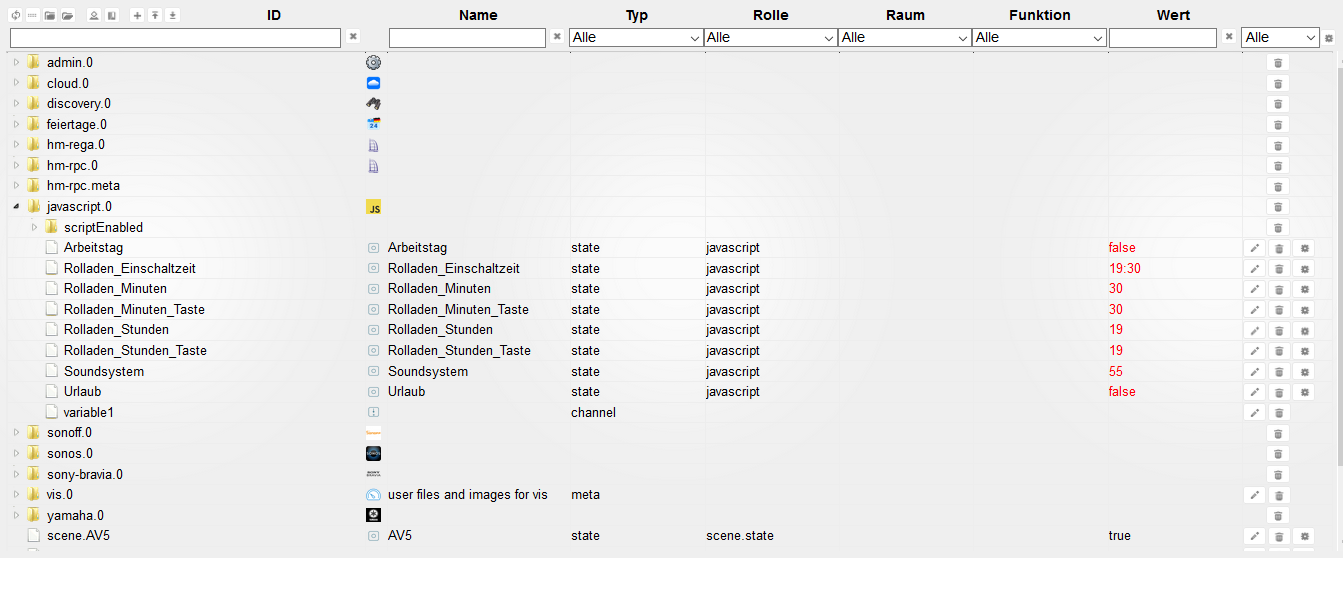

Ich hab jetzt noch nicht alles drin, aber so sieht es aus und funktioniert. Ist natürlich sehr hemdsärmelig. Schöner wäre es, den Inhalt des JSON auch zum anlegen und aktualisieren der DP zu nutzen ( über Schleifen ).
Dafür bräuchte ich von den Pro's tatsächlich noch mal Hilfe.
