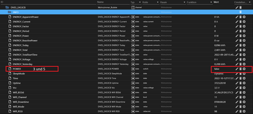

Ich hatte endlich mal wieder Zeit mich mit dem Projekt weiter zu beschäftigen und wollte mich erst bei @paul53 herzlich bedanken durch seine unterstützung hat es endlich mal bei mir geklappt!
Der Fehler lag daran das "Time" wert bzw meine Aktuelle Stromverbrauch wurde nicht richtig gemessen, nach eine "Factory Reset" und neu Einstellungen hat es die richtigen daten geliefert.
Ihr könnt ruhig das Blockly Script von Paul übernehmen.
Als kleine info, mein Eltako beträgt 2000imp/kWh und benutze 85ms als Debounce Time (also ehrlich zu sein, ich habe so viele Debounce Times ausprobiert und kann nur sagen das der Debounce Time iwie 0 einfluss hat gefühlt, der knack punkt ist das der Esp den Stromverbrauch richtig misst)
@AndyGR42 zu deine Frage, " ESP_Easy_mega " falls ich dich richtig verstanden habe und ich habe mit selbst gebauten Widerstand und ohne es ausprobiert und habe es festgestellt das ohne Widerstand die daten die geliefert werden nicht zu 100% richtig sind
