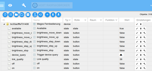

Danke Dir, sollte dann auch bei meinen Kenntnissen reichen, das umzusetzen.
Außerdem glaube ich, ich habe falsch rum gedacht und es ist viel einfacher, das umzusetzen, was ich möchte. Wenn das Setzen von 'StandBy' auf true schon nach sich zieht, dass 'StandbyValue' von 0 auf 'x' Stunden geändert wird, kann ich ja 'StandByValue' als Trigger für diesen Modus hernehmen, nicht 'Standby'.
Die Anlage zählt ja nach 'StandBy' = true ihre x Stunden runter, bis sie den Leckageschutz wieder anschaltet.
Ich kann dann ja 'StandbyValue' im Script als Trigger her nehmen, ggf. 'sicherheitshalber' nochmal nachfragen ob 'Standby' auch true ist, und dann einen Timer mit der gleichen Zeit/Dauer setzen, der in der VIS angezeigt wird und herunterzählt. Danach beendet die Anlage eh von selbst diesen Modus, und auch die beiden DP's gehen wieder auf ihre vorherigen Werte ('false' und '0' (h)).
