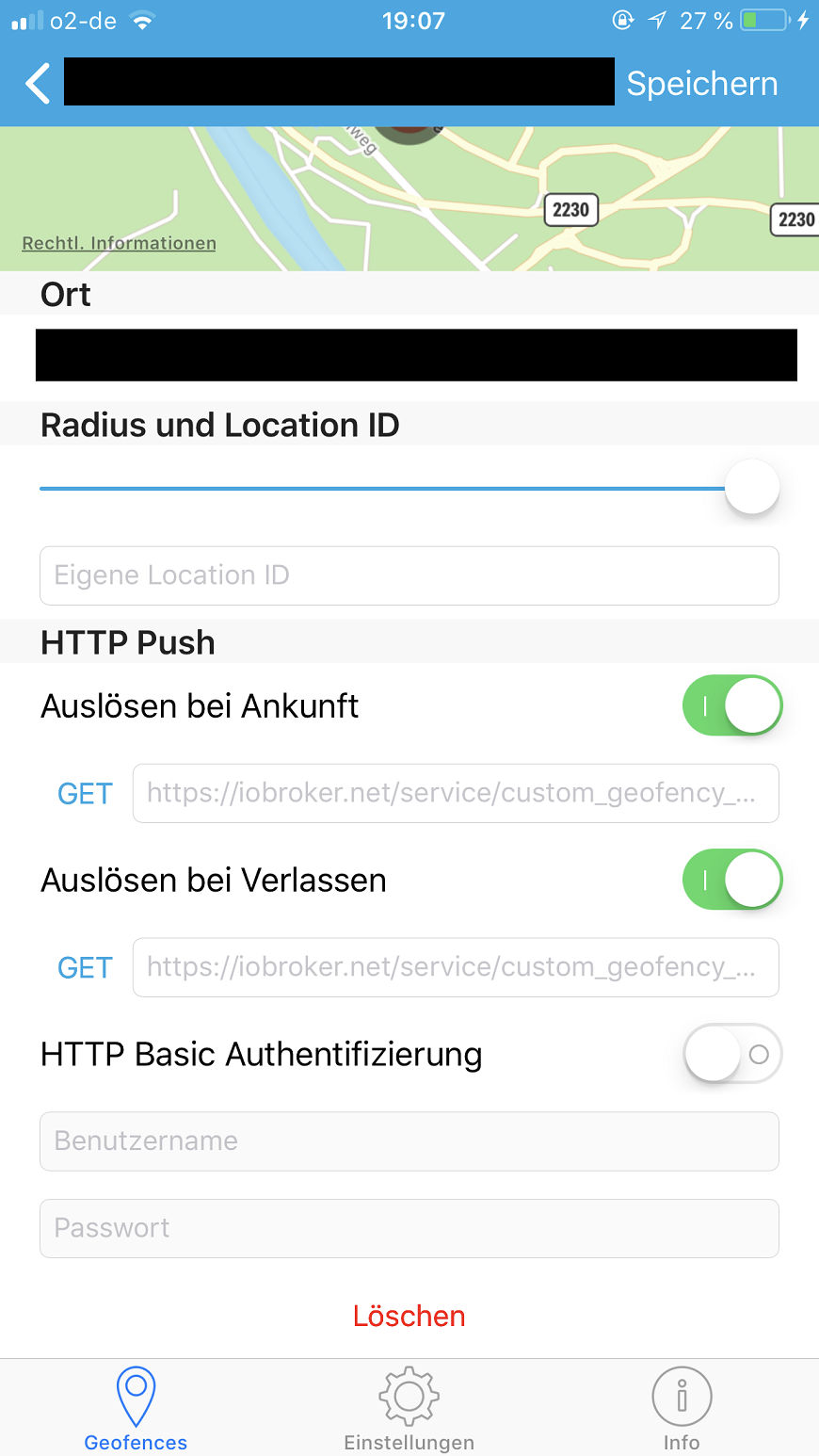

                                            1. Also ich habe mir die geofency App am Handy geladen.
                                            2. ich habe folgendes erst eimal in der free Cloud eingetragen:
                                            3. Einstellung im Geofency Adapter:
                                            4. Das Script:
                                            on({id: "cloud.0.services.custom_geofency_quirin", change: 'any'}, function(obj) {
                                            try {
                                            data = JSON.parse(obj.state.val);
                                            catch (err) {
                                            data = null;
                                            if (! data) {
                                            log('ERROR: Geofency data invalid: ' + data, 'error');
                                            return;
                                            var user = 'Quirin';
                                            sendTo('geofency.0', {'user': user, 'data': data});
                                            5\. Einstellung in der Handy-App:
                                             ![5278_img_3611.png](/assets/uploads/files/5278_img_3611.png)
                                            Als Adresse: [https://iobroker.net/service/custom_geofency_quirin/](https://iobroker.net/service/custom_geofency_quirin/) …...app-key....mit email vorran, die im Cload-Adapter unter Einstellungen steht. diese habe ich kopiert und eingefügt
