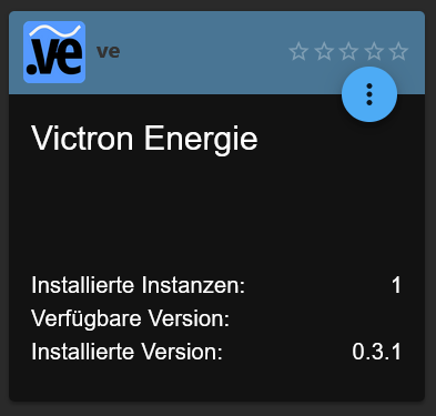

            • Stefan Falt
              Stefan Falt @Homoran last edited by Stefan Falt
              Hallo, dieser da:
              ![766f082f-a1f8-4455-8626-121c179120c7-grafik.png](/assets/uploads/files/1693503632779-766f082f-a1f8-4455-8626-121c179120c7-grafik.png) code_text
                Homoran Global Moderator Administrators @Stefan Falt last edited by
                @stefan-falt sagte in Victron-Energy Adapter - will nicht - doppelte Geräte-ID?:
                dieser da:
                kenn ich nicht.
                bitte nochmal das log. ich kann das foto nicht lesen.
                kann der mp2gx kein modbus?
                Stefan Falt 1 Reply Last reply Reply Quote 0
