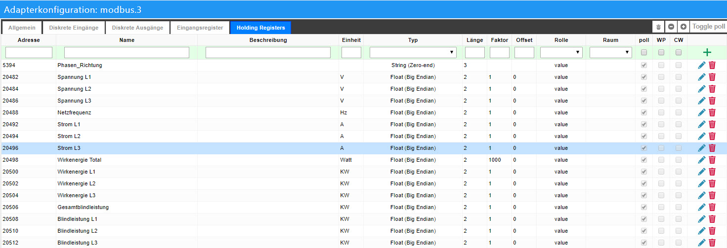

                  wendy2702 last edited by
                  Ja, das geht.
                  Ich nutze diesen https://www.digitus.info/produkte/computer-zubehoer-und-komponenten/computer-zubehoer/seriell-und-parallel-adapter/da-70157/
                  Es gibt auch die Möglichkeit direkt von RS485 -> Netzwerk, da habe ich aber keine Empfehlung da ich das nicht benutze.
                  Entweder du nutzt auf dem PI dann "https://github.com/3cky/mbusd". Ist relativ einfach zu konfigieren.
                  Oder wenn dein Pi genug Power hat installierst du iobroker als http://www.iobroker.net/docu/?page_id=3068&lang=de darauf und den Modbus adapter dann halt auf dem Pi wo der Adapter drin steckt.
                  Ich hatte zu Beginn die mbusd Lösung laufen, aber als dann auch noch der Smartmeter Adapter interessant wurde habe ich den Multihost gewählt.
                  Wenn du mbusd nutzt übergibt der PI die Daten per TCP an den Modbus Adapter deiner Iobroker installation.
                  mbusd kann man z.B. so automatisch über rc.local starten:````
                  /usr/local/bin/mbusd -v2 -p /dev/ttyUSB1 -s 9600 -m 8E1 -P 1
                  Wenn du Multihost benutzt kann du im Modbus Adapter direkt RTU auswählen.
                  Sieht dann z.B. so aus:
                   ![999_modbus_rtu.jpg](/assets/uploads/files/999_modbus_rtu.jpg)
                   ![999_modbus_rtu_register.jpg](/assets/uploads/files/999_modbus_rtu_register.jpg)
