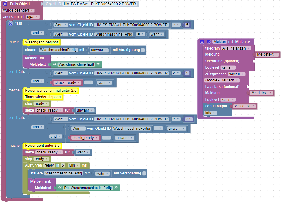

         ![1626_aktuellles_blockly.png](/assets/uploads/files/1626_aktuellles_blockly.png)
        Hier die geforderten Daten.
        Bitte um Hilfe

          da fehlt was in deinem export 🙂 sieht so aus als ob nur ein block exportiert worden ist anstatt alles…
          Ich sehe so schnell kein fehler im script, mal ausgeschrieben:
          [situation 1]
          • Wen der wert power > 5 ist und waschmachine fertig = wahr, dan setze wert auf unwahr und sende sayit text
          [dieser teil functioniert auch nicht mehr ?]
          [situation 2]
          • wen der wert jetzt < 2.5 wird und check_ready variable = unwahr, dan setze variable auf wahr und starte time fuer sayit waschmachine ist aus
          [situation 3]
          • wen der wert jetzt wieder >5 und die variable fuer den time ist wahr, dan resette den timer wieder
          Ich sehe auch keine debug bloecke, als wo kommen da jetzt die werte her aus deinem post ? Laeuft da eventuel noch ein 2tes script ?
          ich kappier vor allem nicht das: "Jetzt Waschmaschine neu gestartet, dann das. State ist true" da genau dieser wert ja auf unwahr gehen muesste wen die waschmachine wieder angelaufen ist

              exportiere mal bitte das komplette script da ist irgendwas faul

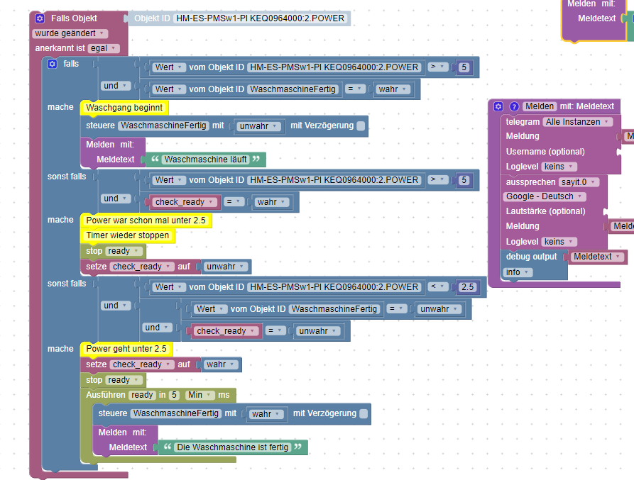

                     ![1626_blockly_waschmaschine.png](/assets/uploads/files/1626_blockly_waschmaschine.png)
                    So, nun noch einmal der Code.
                    Hoffe das ich jetzt alles habe.

                      Hmm, bin etwas ratlos 😞
                      Beobachte mal die Variable "WaschmaschineFertig" Bleibt die auf den Status True ?
                      Ich habe hier mal den Meldetext etwas erweitert.

                        Waschmaschine gerade gestartet.
                        Kein Telegramm , kein Saying.
                        State= false
                        sayit.0	2017-11-09 19:00:45.168	error	null
                        sayit.0	2017-11-09 19:00:45.163	info	Copied file "/opt/iobroker/node_modules/iobroker.sayit/lib/../say.mp3" to "/opt/iobroker/cache/4e5d74dc5f642dd0d794de1b460e9b41.mp3"
                        sayit.0	2017-11-09 19:00:44.802	info	saying: Waschmaschine läuft Power=11.58
                        sayit.0	2017-11-09 19:00:43.773	info	saying: /opt/iobroker/node_modules/iobroker.sayit/gong.mp3
                        javascript.0	2017-11-09 19:00:43.755	info	script.js.aktwaschmaschninerantanplan: Waschmaschine läuft Power=11.58
                        Alles neu gestartet.
                        Jetzt kam ein saying aber kein telegramm.
                        Telegramm Bot , neu getartet mal sehen was passiert wenn die Maschine fertig ist.
                        • totocotonio
                          totocotonio last edited by
                          so der Waschgang wurde beendet. Habe 10 Minten gewartet.
                          Leistung 2,13 Watt.
                          State ist immer noch false.
                          Kein Telegramm, kein Saying

                            passiert was en du den state manuell auf true setzt ? ich moechte mal wissen ob das script ueberhaupt noch was macht (btw: anstatt auf waschmachine zu warten kannst du auch mal schnell nen staubsauger nehmen 🙂
                            • totocotonio
                              wenn ich den Script auf true setzte, dann kommt die Meldung per sayit und telgramm mit Waschmaschine läuft.
                              power…
                              State springt direkt wieder auf false.
                              • Dutchman
                                @totocotonio:
                                power…
                                State springt direkt wieder auf false. `
                                jetzt mal in meine worten:
                                • Du setzt manuel den datenpunkt (also nicht script ) auf true
                                • du sorgst dafuer das ein verbraucher >5 watt zieht
                                • sayit geht und der datenpunkt springt auf false
                                richtig ?
                                Und nac 5 minuten kommt keine meldung waschmaschine fertig und state bleibt false ?
                                • totocotonio
                                  ja genau so wars es.
                                  Habe jetzt nochmal eine Kurzwäsche gemacht (Jetzt ist die Wäsche weg)
                                  Telegram Waschmaschine läuft kam, saying nicht.
                                  Waschmaschine fertig, nichts kam , State false
                                  Bin jetzt ratlos. Für heute bin ich fertig.
                                  Vielleicht kannst du mir helfen.

                                      • rantanplan
                                        rantanplan last edited by
                                        Wähle Deine Datenpunkte nochmal im Blockly explizit aus.
                                        Vielleicht ist bei dem ganz Ex- und Import was schief gelaufen.

                                          Hallo
                                          Ich wollte sowieso mal unsere Waschmaschine überwachen.
                                          Habe das alles mal etwas zusammengerafft.
                                          ACHTUNG!!
                                          Die Logik hat sich zum Blockly von totocotonio geändert.
                                          Bei mir geht das über die Variable "WaschmaschineAN".
                                          Das hat eine umgekehrte Logik zu "WaschmaschineFertig"
                                          (WaschmaschineFertig = wahr bedeutet bei mir WaschmaschineAN = unwahr)
                                          "WaschmaschineAN" dient bei mir nur der Visualisierung.
                                          Die POWER Werte und Länge des Timeouts muss man an seine Waschmaschine anpassen.
                                          Habe auch noch ein bisschen aus der "Trickkiste" reingepackt. Ihr wollt ja lernen. 😉
                                          • Dutchman
                                            Zur Erklärung der trickkiste: die variabelen Wert und vorheriger Wert die rantanplan Benutzt sind die Werte des triggers.
                                            Dadurch erspart man sich den Block "Wert von object xxx"
                                            Send from mobile device
