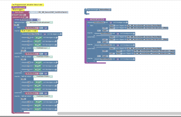

      > 1\. Das Blockly ist unter Global abgelegt. Da darf es NICHT sein.
      Ich habe unter Global kein Blockly
      > 2\. Du hast keine globale Variable angelegt.
      > Ist es überhaupt möglich statt einer Variable einen Datenpunkt zu nehmen, oder muss es zwingend wie in meinem Fall eine Globale Variable sein? So ganz blicke ich bei dieser Sache nicht durch.
      > 3\. Du versucht den Status Deines Script zu erhöhen nicht den einer Variablen.
      Das ist ein Datenpunkt, deshalb auch meine Vorhergehende Frage ob es mit einem Datenpunkt machbar ist oder zwingend eine Globale Variable sein muss. Wenn ich es richtig verstehe muss es eine Globale Variable sein.
      Ich weiß nicht warum die Dinge bei dir wo anders landen als bei mir. Wie schon gesagt, ich habe kein Blockly unter Global denn wenn es so wäre würde wohl kein Script funktionieren. Habe dafür Ordner angelegt wie am Bild zu sehen. Und warum aus meinem Datenpunkt ein Script wird …
      • rantanplan
        rantanplan last edited by
        @Gringo:
        Ich weiß nicht warum die Dinge bei dir wo anders landen als bei mir. Wie schon gesagt, ich habe kein Blockly unter Global denn wenn es so wäre würde wohl kein Script funktionieren. Habe dafür Ordner angelegt wie am Bild zu sehen. Und warum aus meinem Datenpunkt ein Script wird … `
        Ich hatte nur gelesen "javascript.0.ScriptEnabled.global…..".
        Wie kommt denn die Variable dort hin?
        Auch das ist ein denkbar schlechter Ort für eine Variable.
        "javascript.0.WzVentilStatus" wäre besser.
        Wenn das alles ok ist dann tausche bitte die Bausteine "setze...." (der ist für lokale Variablen)
        mit den Bausteinen "steuere..."

          > Das war mein erster Versuch eine Variable Global anzulegen (manuell), ist mittlerweile geändert.
          Wenn das alles ok ist dann tausche bitte die Bausteine "setze…." (der ist für lokale Variablen)
          > Hat leider auch nicht funktioniert.
          Beispiel.PNG `
          Ich habe das Blockly mehrmals neu gebaut bzw. die Funktionierende Version die Bausteine "setzen" durch "steuere" ersetzt. Die habe aber nur beim Funktionsblock "ChkAktuelleStufe" geändert. Beim Test funktionierte die Steuerung noch aber sobald ich den Baustein im Trigger ersetze
          läuft die Steuerung nur einmal. Heißt 1-2-3-0, dann muss ich das Script wieder neu starten. Die Variable wurde auch nie aktualisiert bzw. etwas reingeschrieben. Habe die Varaiable manuell und im Script angelegt, immer das gleiche Ergebnis. 😞
          Im Log sieht man das nach dem ersten durchlauf nur mehr der Debug Baustein "Ventilator Stufe Aktualisiert" auf einen Tastendruck reagiert.````
          javascript.0 2017-12-03 16:22:30.153 info script.js.Ventilator.WzVentilator: Ventilator Stufe aktualisiert
          javascript.0 2017-12-03 16:22:29.119 info script.js.Ventilator.WzVentilator: Ventilator Stufe aktualisiert
          javascript.0 2017-12-03 16:22:28.072 info script.js.Ventilator.WzVentilator: Ventilator Stufe aktualisiert
          javascript.0 2017-12-03 16:22:27.041 info script.js.Ventilator.WzVentilator: Ventilator Stufe aktualisiert
          javascript.0 2017-12-03 16:22:26.381 info script.js.Ventilator.WzVentilator: Ventilator Stufe aktualisiert
          javascript.0 2017-12-03 16:22:24.520 info script.js.Ventilator.WzVentilator: Ventilator Stufe aktualisiert
          javascript.0 2017-12-03 16:22:13.853 info script.js.Ventilator.WzVentilator: Ventilator aus
          javascript.0 2017-12-03 16:22:13.813 info script.js.Ventilator.WzVentilator: Ventilator Stufe aktualisiert
          javascript.0 2017-12-03 16:22:10.540 info script.js.Ventilator.WzVentilator: Ventilator Stufe 3
          javascript.0 2017-12-03 16:22:10.530 info script.js.Ventilator.WzVentilator: Ventilator Stufe aktualisiert
          javascript.0 2017-12-03 16:22:09.493 info script.js.Ventilator.WzVentilator: Ventilator Stufe 2
          javascript.0 2017-12-03 16:22:09.467 info script.js.Ventilator.WzVentilator: Ventilator Stufe aktualisiert
          javascript.0 2017-12-03 16:22:08.092 info script.js.Ventilator.WzVentilator: Ventilator Stufe 1
          javascript.0 2017-12-03 16:22:08.058 info script.js.Ventilator.WzVentilator: Ventilator Stufe aktualisiert
          javascript.0 2017-12-03 16:21:54.592 info script.js.Ventilator.WzVentilator: registered 1 subscription and 0 schedules
          Um sicher zu gehen das ich das mit der Variable verstanden habe nahm ich einen Schalter min on/off und über eine Globalen Variable in ein true/false umgewandelt, das funktioniert auch wunderbar.
          Ein anderer Versuch die Mathematik durch Text Bausteine zu ersetzen brachte auch keinen Erfolg. Die letzten 1,5 Tage versuchte ich das Problem selber zu lösen aber das wird wohl nix.
          Nochmal das Blockly

            Hallo Gringo
            Egal ob direkt JavaScript oder JavaScript über Blöckly, das Verständnis von lokalen und globalen Variablen ist elementar.
            Du hast eine globale Variable "WzVentStatus" und eine lokale Variable "WzVentStatus" in Deinen Blockly.
            Die haben zwar den gleichen Namen, haben aber NICHTS mit einander zu tun.
            Du erhöhst die globale Variabel um 1, fragst aber den Wert der lokalen Variablen ab.
            "WzVentStatus" in Rot sind LOKALE!!!

              Hallo Gringo
              Grüße `

              • rantanplan
                Deine UND Bedingungen in "ChkAktuelleStufe" funktionieren so nicht.
                Die müssen so lauten:
                Falls Wert von x = wahr UND Wert von y = wahr
                Mach doch bitte auch mal ScreenShots von den verwendeten Datenpunkte.

                • G
                  Gringo last edited by
                  Das ändert auch nichts. Wenn ich die Variable manuell ändere z.b. auf Stufe 2 und dann den Taster drücke läuft der Ventilator in Stufe 2. Kann das am "erhöhen" Baustein liegen?
                  Mir fehlt eine genauere Beschreibung der einzelnen Blöcke, gibt es irgendwo ein andere Doku als diese hier?
                  https://github.com/ioBroker/ioBroker.ja … n-function
                  Im vorherigen Post hast du geschrieben das die roten Variablen für Locale sind. Bei der oben angegebenen Doku wird das Gegenteil behauptet. 4173_auswahl_017.png
                  Jetzt noch die Screenshots

                    Aber sonst ist in Deinem Blockly/Script das reine Datenpunkt Chaos!
                    Ich habe die Übersicht verloren. Zahlen die auf true/false abgefragt werden, irgendwelche manuelle Zeichenkette usw.
                    Am Besten stellen wir nochmal alles auf Null.
                    Versuche doch nochmal mir zu erklären was Du möchtest.
                    EDIT: Und die Datenpunkte des Aktors!

                              ! <field name="OID">javascript.0.TestKondensator1</field></block></value>
                              ! <value name="B"><block type="math_number" id="HXH202[(n-rKOvI-}_Ku"><field name="NUM">1</field></block></value></block></value>
                              ! <statement name="DO0"><block type="control" id="cWD}Ip}^A+tkS6dbOwr#"><mutation delay_input="false"></mutation>
                              ! <field name="WITH_DELAY">FALSE</field>
                              ! <value name="VALUE"><block type="math_number" id="L
                              UMrtP8-?FF;WuRwSLf"><field name="NUM">0</field></block></value></block></statement>
                              ! <next><block type="controls_if" id="L^WHbzAU0jphmh8Ja+^"><value name="IF0"><block type="logic_compare" id="%Hc38~~dX/JN:J}3(iKd"><field name="OP">EQ</field> ! <value name="A"><block type="get_value" id="]F@gQj1p~[tZ,f5-E_%7"><field name="ATTR">val</field> ! <field name="OID">javascript.0.TestKondensator2</field></block></value> ! <value name="B"><block type="math_number" id="j+e/x.XWD~sD%c(F33DO"><field name="NUM">1</field></block></value></block></value> ! <statement name="DO0"><block type="control" id="zD%SF%0|.QGD312YfjA]"><mutation delay_input="false"></mutation> ! <field name="OID">javascript.0.TestKondensator2</field> ! <field name="WITH_DELAY">FALSE</field> ! <value name="VALUE"><block type="math_number" id="QNVNuP@jJd0/.4[zD7;M"><field name="NUM">0</field></block></value></block></statement> ! <next><block type="debug" id="MVq2O%)(hnUAnn29woh%"><field name="Severity">log</field> ! <value name="TEXT"><shadow type="text" id="tsJc:dbHvYh2MP!)!!NP"><field name="TEXT">TestVariableAus</field></shadow></value></block></next></block></next></block></next></block></next></block></statement> ! <value name="IF1"><block type="logic_compare" id="2jNuA*o?s/Y*U4FWBW4Q"><field name="OP">EQ</field> ! <value name="A"><block type="get_value" id="^}!Jd0sya(!Q0ga:SW"><field name="ATTR">val</field> ! <field name="OID">javascript.0.TestVariable</field></block></value> ! <value name="B"><block type="math_number" id="?-?i?Uhpf{0vUD}(SGNN"><field name="NUM">1</field></block></value></block></value> ! <statement name="DO1"><block type="comment" id="M=(7E5-tc9yOh?;IbOaJ"><field name="COMMENT">Testmotor, TestKondensator1 EIN</field> ! <next><block type="comment" id="P4X0WgKzk4S_HR]StF:L"><field name="COMMENT">Testkondensator2 AUS</field> ! <next><block type="controls_if" id="044G|*al.,oE**FH/?HK"><value name="IF0"><block type="logic_compare" id="L6Uwd3IsM6eCLD77WRRp"><field name="OP">EQ</field> ! <value name="A"><block type="get_value" id="9%VyFTwCHq;~6qS(d.4"><field name="ATTR">val</field>
                              ! <field name="OID">javascript.0.TestMotor</field></block></value>
                              ! <value name="B"><block type="math_number" id="6[XLPS!GW?+-ix:R6K"><field name="NUM">0</field></block></value></block></value> ! <statement name="DO0"><block type="control" id="OF-%0L4Di|GG{B}Ub=KF"><mutation delay_input="false"></mutation> ! <field name="OID">javascript.0.TestMotor</field> ! <field name="WITH_DELAY">FALSE</field> ! <value name="VALUE"><block type="math_number" id="ifkrQ8g)YPiUTM6ZV+0]"><field name="NUM">1</field></block></value></block></statement> ! <next><block type="controls_if" id="kVreYqq%Lv[BN#jPxr"><value name="IF0"><block type="logic_compare" id="hQ7Hb9SGqCiA^7~)iKX3"><field name="OP">EQ</field> ! <value name="A"><block type="get_value" id="9HjxoQ;j|GcAi}i6s%ZL"><field name="ATTR">val</field> ! <field name="OID">javascript.0.TestKondensator1</field></block></value> ! <value name="B"><block type="math_number" id="s}E}{+58,msO-HmWrEwq"><field name="NUM">0</field></block></value></block></value> ! <statement name="DO0"><block type="control" id="=Kg]/GQ-G%~TKWhm5vu-"><mutation delay_input="false"></mutation> ! <field name="OID">javascript.0.TestKondensator1</field> ! <field name="WITH_DELAY">FALSE</field> ! <value name="VALUE"><block type="math_number" id="-upHrA=]d%*hPG5Xq-(q"><field name="NUM">1</field></block></value></block></statement> ! <next><block type="controls_if" id="#X|llGoOkfrbIk(!lgmG"><value name="IF0"><block type="logic_compare" id="zQ~s@q_D2;.:zQloQZ@"><field name="OP">EQ</field>
                              ! <value name="A"><block type="get_value" id="X5AIUohY0hPfNGx%-]u"><field name="ATTR">val</field> ! <field name="OID">javascript.0.TestKondensator2</field></block></value> ! <value name="B"><block type="math_number" id=":_Y|jdUk!#I0/T/kQD"><field name="NUM">1</field></block></value></block></value>
                              ! <statement name="DO0"><block type="control" id=",I4U5D~,+!LcOW|WtZ28"><mutation delay_input="false"></mutation>
                              ! <value name="VALUE"><block type="math_number" id="du)YtLU}3pDK-z98A@I"><field name="NUM">0</field></block></value></block></statement> ! <next><block type="debug" id="lGiA|SG|Zv/E3zodbl[R"><field name="Severity">log</field> ! <value name="TEXT"><shadow type="text" id="FMvD%W8lFQ+SYfAa_x32"><field name="TEXT">TestVariableStufe1</field></shadow></value></block></next></block></next></block></next></block></next></block></next></block></statement> ! <value name="IF2"><block type="logic_compare" id="b14%c@#nx]8CsRf@uDV!"><field name="OP">EQ</field> ! <value name="A"><block type="get_value" id="tM|S6DA;})HlX@[.nHV|"><field name="ATTR">val</field> ! <field name="OID">javascript.0.TestVariable</field></block></value> ! <value name="B"><block type="math_number" id="Ke|EYXy,Br][E^Lry9r@"><field name="NUM">2</field></block></value></block></value> ! <statement name="DO2"><block type="comment" id="GxSh%)0pMV9:7ZDZk}.4"><field name="COMMENT">Testmotor, TestKondensator2 EIN</field> ! <next><block type="comment" id="uhU9x{EdW8b;S{#79FM^"><field name="COMMENT">Testkondensator1 AUS</field> ! <next><block type="controls_if" id="fbq6Y{ycdvY?%.z*#3W;"><value name="IF0"><block type="logic_compare" id="Pvg=QG~gUE7*uLW59qxL"><field name="OP">EQ</field> ! <value name="A"><block type="get_value" id="^xiqYjDLR-nKY^wD%Hsm"><field name="ATTR">val</field> ! <field name="OID">javascript.0.TestMotor</field></block></value> ! <value name="B"><block type="math_number" id="hcoeq*#(2|eNPty!6b3v"><field name="NUM">0</field></block></value></block></value> ! <statement name="DO0"><block type="control" id="s5wha][^{IOL@)zH^sX/"><mutation delay_input="false"></mutation> ! <field name="OID">javascript.0.TestMotor</field> ! <field name="WITH_DELAY">FALSE</field> ! <value name="VALUE"><block type="math_number" id="F8
                              *[+N9D0F32!CVo|e"><field name="NUM">1</field></block></value></block></statement>
                              ! <next><block type="controls_if" id="s6mG~3}wy^K9;h1B/?QP"><value name="IF0"><block type="logic_compare" id="wtSRrRznR|nBo}6
                              (QM;"><field name="OP">EQ</field>
                              ! <value name="A"><block type="get_value" id="QINXwsVvU]Tg8fq:5d_"><field name="ATTR">val</field> ! <field name="OID">javascript.0.TestKondensator1</field></block></value> ! <value name="B"><block type="math_number" id="UN/!}97/#P9b_7c?M(hR"><field name="NUM">1</field></block></value></block></value> ! <statement name="DO0"><block type="control" id="qr/,_Ejg=,Z7Ou-in#67"><mutation delay_input="false"></mutation> ! <field name="OID">javascript.0.TestKondensator1</field> ! <field name="WITH_DELAY">FALSE</field> ! <value name="VALUE"><block type="math_number" id=";.9ZW7@BLa(2oN,1}tq"><field name="NUM">0</field></block></value></block></statement>
                              ! <next><block type="controls_if" id=")M[jV#.;1}g:]+.QMquR"><value name="IF0"><block type="logic_compare" id="a+50Ta6GY,Dt|u#9m@e1"><field name="OP">EQ</field>
                              ! <value name="A"><block type="get_value" id="Ab^fwr=D3ijbee%U~QaS"><field name="ATTR">val</field>
                              ! <value name="B"><block type="math_number" id="+2G9qO:Z{=7}]}0qlUps"><field name="NUM">0</field></block></value></block></value>
                              ! <statement name="DO0"><block type="control" id="@(j@c9fqhekPzG%jg-Jx"><mutation delay_input="false"></mutation>
                              ! <value name="VALUE"><block type="math_number" id="[]]bn+XQ-!6FIo_;6s6"><field name="NUM">1</field></block></value></block></statement> ! <next><block type="debug" id="]Ks7!ww{?yj7()_af-!H"><field name="Severity">log</field> ! <value name="TEXT"><shadow type="text" id="~C0H:|3BHt08jdw/zA^"><field name="TEXT">TestVariableStufe2</field></shadow></value></block></next></block></next></block></next></block></next></block></next></block></statement>
                              ! <value name="IF3"><block type="logic_compare" id="VA+xBhU.CuBIK;Yc0P|+"><field name="OP">EQ</field>
                              ! <value name="A"><block type="get_value" id="=Tbb,Ud;^1(rW}.z28cf"><field name="ATTR">val</field>
                              ! <value name="B"><block type="math_number" id="%BWlnneq2@q0drFzgr-s"><field name="NUM">3</field></block></value></block></value>
                              ! <statement name="DO3"><block type="comment" id="vbKz1NzS{d0qnkD{~k{e"><field name="COMMENT">Testmotor, TestKondensator1 und</field>
                              ! <next><block type="comment" id="^+DD{{G(X9:-vS+]UR{~"><field name="COMMENT">Testkondensator2 EIN</field>
                              ! <next><block type="controls_if" id="WR)=-:Crf^iL;?31/iO"><value name="IF0"><block type="logic_compare" id="p_BelKCZ+6N!afX]~R@V"><field name="OP">EQ</field>
                              ! <value name="A"><block type="get_value" id="I-w/vs?T,_l2HlM^,mHX"><field name="ATTR">val</field>
                              ! <value name="B"><block type="math_number" id="{L-/oxQx8ec5rP0UkDnO"><field name="NUM">0</field></block></value></block></value>
                              ! <statement name="DO0"><block type="control" id="QK)az+@
                              |;Z#ydhRt|6E"><mutation delay_input="false"></mutation>
                              ! <value name="VALUE"><block type="math_number" id="l/uD-sj9tvk5yS?]e5A]"><field name="NUM">1</field></block></value></block></statement>
                              ! <next><block type="controls_if" id="{Pws0bDn20Syo=H8hh"><value name="IF0"><block type="logic_compare" id="pf3Dlt#i^p?Xr!*L/zIT"><field name="OP">EQ</field> ! <value name="A"><block type="get_value" id="9dvVPc:Y[-_SJ!kZb2b6"><field name="ATTR">val</field> ! <field name="OID">javascript.0.TestKondensator1</field></block></value> ! <value name="B"><block type="math_number" id="-Pj#xz}Ye?zuhd-W*HdO"><field name="NUM">0</field></block></value></block></value> ! <statement name="DO0"><block type="control" id="E[p:]Uy[L!.,BY~DmsEF"><mutation delay_input="false"></mutation> ! <field name="OID">javascript.0.TestKondensator1</field> ! <field name="WITH_DELAY">FALSE</field> ! <value name="VALUE"><block type="math_number" id="[[a0b(TelSZvy)Bpe[[R"><field name="NUM">1</field></block></value></block></statement> ! <next><block type="controls_if" id="N@jx@eQQ5BSx7-l*Yjo,"><value name="IF0"><block type="logic_compare" id="[V6:Hn]kgzuf+(+-KoFN"><field name="OP">EQ</field> ! <value name="A"><block type="get_value" id="I2jT[Q(r[=rYFJ9Cpy[V"><field name="ATTR">val</field> ! <field name="OID">javascript.0.TestKondensator2</field></block></value> ! <value name="B"><block type="math_number" id=".9Z8*0@(O|^kccRHMk_q"><field name="NUM">0</field></block></value></block></value> ! <statement name="DO0"><block type="control" id="uzl9jqeJNtJ:=]wou.M)"><mutation delay_input="false"></mutation> ! <field name="OID">javascript.0.TestKondensator2</field> ! <field name="WITH_DELAY">FALSE</field> ! <value name="VALUE"><block type="math_number" id="ehSfS!%nRm?38f|ZoY_y"><field name="NUM">1</field></block></value></block></statement> ! <next><block type="debug" id="~0ZBGE~[iBysTb27]eJ"><field name="Severity">log</field>
                              ! <value name="TEXT"><shadow type="text" id="LH@(!B@IXHZlw=]vZju-"><field name="TEXT">TestVariableStufe3</field></shadow></value></block></next></block></next></block></next></block></next></block></next></block></statement></block></statement></block></next></block></next></block></next></block>
                              ! <block type="create" id="#{!:KW9_v/*EAA+i80PZ" x="-387" y="1713"><field name="NAME">TestVariable</field>
                              ! <statement name="STATEMENT"><block type="control" id="8fbt5U0e)J~@I;Mgs?K3"><mutation delay_input="false"></mutation>
                              ! <value name="VALUE"><block type="math_number" id="DW|!9^EtL=KGwR-i0/t^"><field name="NUM">0</field></block></value></block></statement></block>
                              ! <block type="create" id="Y:?lb66m79IGYN0lH73=" x="63" y="1713"><field name="NAME">TestTasterEin</field></block>
                              ! <block type="create" id="eE,%U%7TuLOH:
                              :w[U@C" x="362" y="1713"><field name="NAME">TestTasterAus</field></block>
                              ! <block type="create" id="hH52%{3LcboE#oR4ohOS" x="-388" y="1862"><field name="NAME">TestMotor</field>
                              ! <statement name="STATEMENT"><block type="control" id="RS4[%(6RCfg6p_P1cUo%"><mutation delay_input="false"></mutation>
                              ! <value name="VALUE"><block type="math_number" id="]NCQ0z/+|Jeh]O+JIH^l"><field name="NUM">0</field></block></value></block></statement></block>
                              ! <block type="create" id="wMvJ8iiK??gG4X*{cJ}I" x="63" y="1863"><field name="NAME">TestKondensator1</field>
                              ! <statement name="STATEMENT"><block type="control" id="H7,l3w.kqxDYu9YdN)/f"><mutation delay_input="false"></mutation>
                              ! <value name="VALUE"><block type="math_number" id="!m1wj7PSP6(G5%Q%04ao"><field name="NUM">0</field></block></value></block></statement></block>
                              ! <block type="create" id="#34t?rV2,Ct1ApGrhj((" x="-388" y="2012"><field name="NAME">TestKondensator2</field>
                              ! <statement name="STATEMENT"><block type="control" id="45BFr/-S^GgJ0~^r=H8"><mutation delay_input="false"></mutation> ! <field name="OID">javascript.0.TestKondensator2</field> ! <field name="WITH_DELAY">FALSE</field> ! <value name="VALUE"><block type="math_number" id="0*@ncFE)(,.G~U.jyg0"><field name="NUM">0</field></block></value></block></statement></block></xml>
                              Die Globalen Variablen wurden zum Testen angelegt, damit lässt sich die Funktion des Blockly schön prüfen.
                              Wenn man unter den Objekten bei der "Testvariable" den Wert zwischen 0-3 ändert sieht man das die Globale Variable funktioniert.
                              Das ändern der Werte (0 oder 1) bei den TestTastern sollte dann entsprechend die Werte von TestVariable bzw TestMotor, TestKondensator1 und Testkondensator2 ändern.
                              Grüße Mario
                              • rantanplan
                                Sieht gut aus. Willkommen im Club 😄
