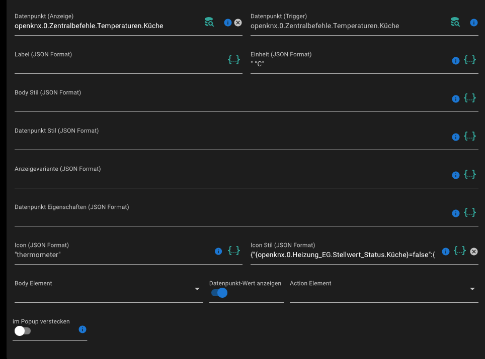

                                  ich möchte die Farbe meines Icons ändern. Dies aber mit einer Abhängigkeit. Folgendes habe ich dafür gebastelt aber ohne Funktion:
                                  "{openknx.0.Heizung_EG.Stellwert_Status.Küche}=false": {
                                  "color": "#808080"
                                  "{openknx.0.Heizung_EG.Stellwert_Status.Küche}=true": {
                                  "{openknx.0.Heizung_EG.Meldungen.Heizen_Kühlen}=true": {
                                  "color": "#FF0000"
                                  "{openknx.0.Heizung_EG.Meldungen.Heizen_Kühlen}=false": {
                                  "color": "#0000FF"
                                  Was möchte ich bezwecken. Ist mein Heizungsventil geschlossen, dann soll das Icon grau sein. Ist es geöffnet, soll heizen und kühlen mit der jeweiligen Farbe unterscheiden. Ist sowas überhaupt möglich?
                                  Danke für eure Hilfe.
                                    MCU @fbnkmml last edited by MCU
                                    @fbnkmml Ist einer von den DPs der Geräte-DP? Zeig mal das Gerät mit dem Geräte-DP als Bild.
                                    Bitte Codezeilen immer in </> -> (5.Element oben) anklicken und einfügen
                                    Kann man evtl. noch anpassen, kommt drauf an welcher DP im Geräte-DP steht.
                                    "color": "#808080"
                                    "{openknx.0.Heizung_EG.Stellwert_Status.Küche}=true && {openknx.0.Heizung_EG.Meldungen.Heizen_Kühlen}=true": {
                                    "color": "#FF0000"
                                    "{openknx.0.Heizung_EG.Stellwert_Status.Küche}=true && {openknx.0.Heizung_EG.Meldungen.Heizen_Kühlen}=false": {
                                    "color": "#0000FF"
                                      @MCU bitte entschuldige, das war mein erster Beitrag.
                                      Hier das Foto:
                                        @fbnkmml Es gibt nichts zu entschuldigen, man kann nicht alles wissen. Wenn etwas für die Lösung eines Problems gebraucht wird, wird nachgefragt. Grundsätzlich sollte man immer so viel Infos zu dem Problem liefern, wie möglich.
                                        Befehls-Texte, Code immer in den Code-Tags -> </> anklicken und einfügen
                                        Und evtl. ein Bild um schneller zu sehen worum es geht.
                                        Also alles richtig gemacht.
                                        Ok, dann müsste der Code oben passen für den Icon Stil.
                                          fbnkmml @MCU last edited by
                                          @mcu ja funktioniert. Mit einem & hatte ich es auch schon probiert. Aber halt nur mit einem 🙄 jetzt weiß ich wie es geht, danke.
