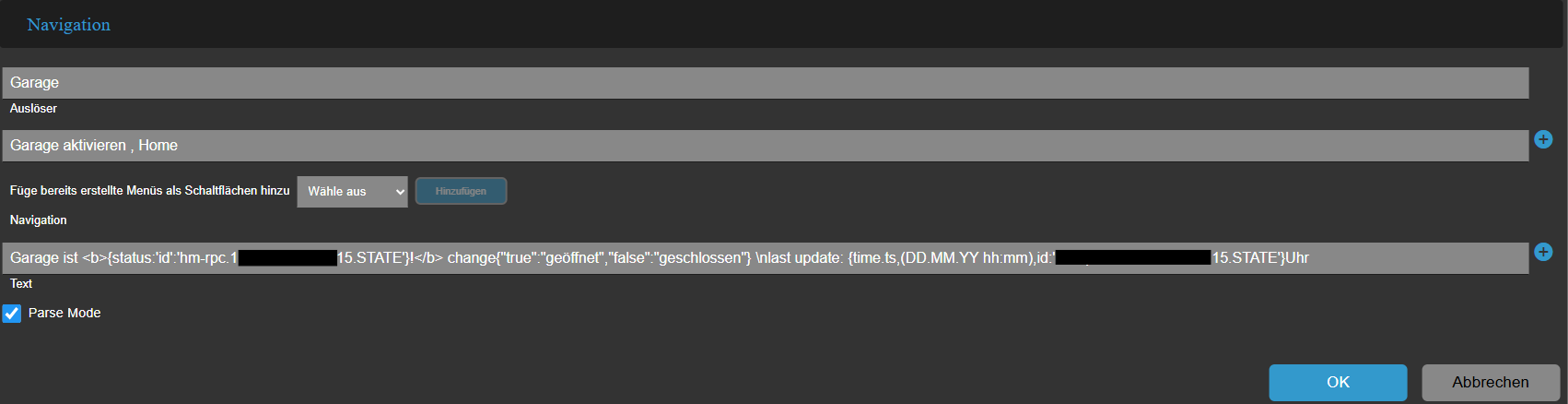

                                    deta Most Active last edited by
                                    habe gerade festgestellt, das die Ausgabe mit einmal nicht mehr funktioniert.
                                    Er zeigt nicht mehr an ob die Pumpe nun an oder aus ist.
                                    Es kommt nur:
                                    Es hat perfekt schon funktioniert.
                                    Michael Roling 1 Reply Last reply Reply Quote 0
                                    • Michael Roling
                                      Michael Roling Developer @deta last edited by
                                      @deta mach bitte ein Issue auf mit allen Informationen usw. Dann schaue ich mir das an
                                        deta Most Active @Michael Roling last edited by
                                        @michael-roling sagte in Test Adapter telegram-menu v.1.6.x:
                                        aufgemacht

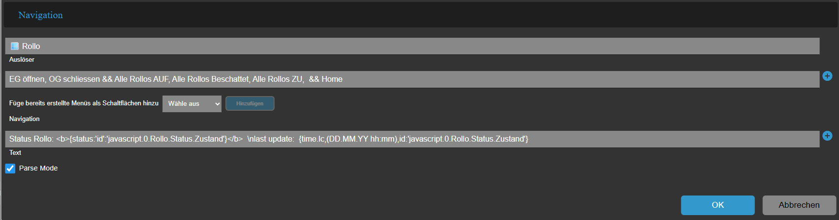

                                          BobBruni last edited by BobBruni
                                          Telegram-Menu Version: 3.1.2
                                          Bei mir funktioniert die Textausgabe ebenfalls nicht mehr richtig.
                                          Meine Einstellungen:
                                          Ausgabe früher:
                                          Ausgabe aktuell:
                                          Sprich, es wird nur noch der Zeitstempel angezeigt...
                                          • Michael Roling
                                            Michael Roling Developer @BobBruni last edited by
                                            @bobbruni bitte Issue erstellen, mit allen Informationen.
