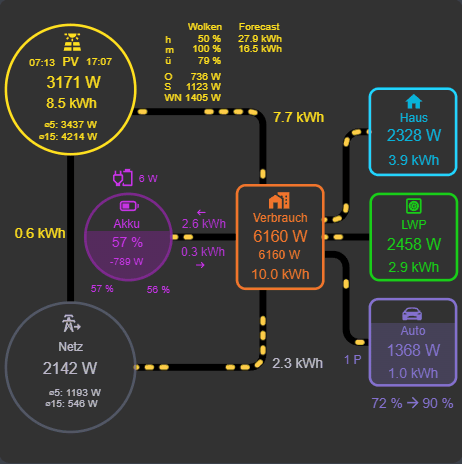

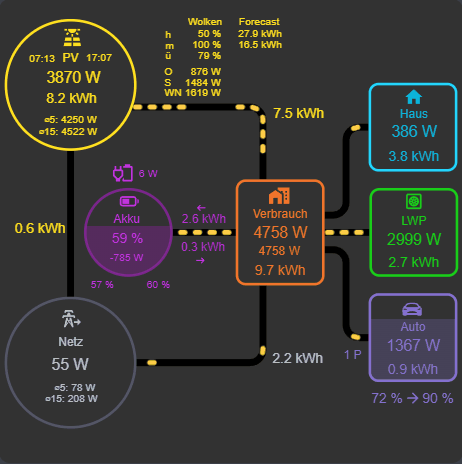

                                          andi2055 @SKB last edited by andi2055
                                          @skb
                                          die neue Animation 0.8.1 wirkt bei mir unrühiger mit Sprüngen.
                                          Muss ich etwas umkonfigurieren oder kann ich die alte Logik irgendwie wieder aktivieren von 0.7.7?
                                          0.7.7
                                          0.8.1
                                          SKB Bernd1967 2 Replies Last reply Reply Quote 0
                                          • SKB
                                            SKB Developer Most Active @andi2055 last edited by
                                            @andi2055 Einfach die GitHub Version nutzen.
