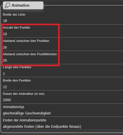

                                          @andi2055 sagte in Test Adapter Energiefluss-erweitert v0.8.x GitHub/Latest:
                                          die neue Animation 0.8.1 wirkt bei mir unrühiger mit Sprüngen.
                                          Muss ich etwas umkonfigurieren oder kann ich die alte Logik irgendwie wieder aktivieren von 0.7.7?
                                          Ich hatte das auch bei bestimmten Einstellungen mit den Sprüngen.
                                          Experimentiere mit Anzahl und Abstand zwischen den Punkten und Punktblöcken.
                                          Ich hatte dann eine Einstellung gefunden wo die Sprünge nicht mehr zu sehen sind.
                                            andi2055 @Bernd1967 last edited by
                                            @bernd1967
                                            @SKB
                                            Habe nun Github Version installiert. Vielleicht etwas besser - aber schlechter als vorher mit 0.7.7
                                            Auch etwas mit den Einstellungen rumgespielt. Grundsätzlich will ich das so lassen wie ich es hatte - das hat mir gefallen.
                                            Was war denn schlecht, dass das Verhalten von 0.7.7 geändert werden musste? Ich hätte das gerne wieder zurück 😁
