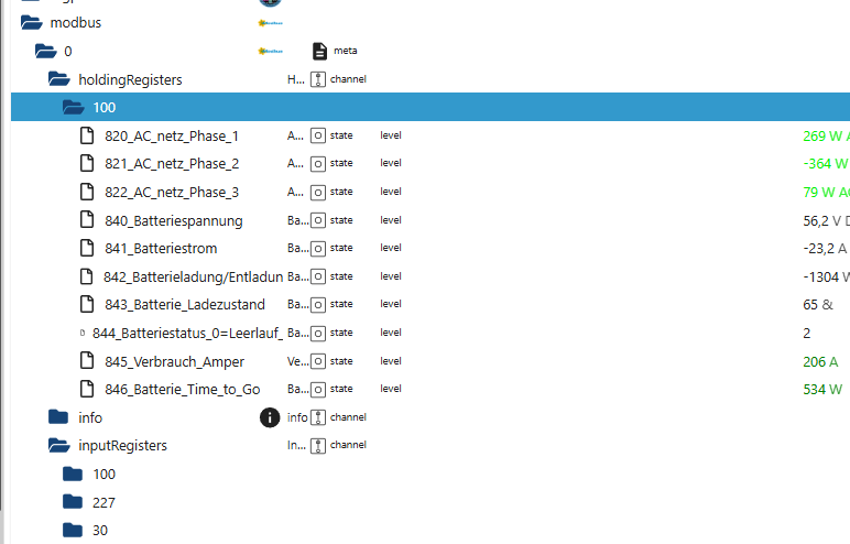

                                            @homoran In die Datenpunkte. Der Punkt hat sich zwar nicht verändert, doch der Akku hat reagiert.
                                            Andere Sache, ich hab mir eure Screenshots oben noch mal angeschaut. Gibt es einen Grund, warum ihr keine andere Gerätenummer habe?
                                            Ich lese auch einen Cerbo aus, und das mit unterschiedlicher ID´s.
