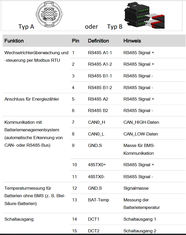

      @spicer sagte in Sofar Solar HYD10 KTL Wechselrichter an modbus Adapter:
      @sail4fun
      Ich stehe da leider auch am Anfang.
      Im ioBroker musst Du jedenfalls den Adapter "modbus" verwenden.
      Bei mir war es so, dass Sofar beim vorkonfektionierten Datenkabel die Adern 1 und 3 nicht verdrahtet hat im Stecker.
      ich poste euch heute Abend mal meine Einstellungen vom Waveshare und vom IOB Modbus

        • spicer
          spicer @Maddin77 last edited by
          @maddin77
          Bei mir schon, weil ich auch eine Notstromverteilung habe.
            Maddin77 @spicer last edited by
            @maddin77
            Wir reden schon vom gleichen (hoffentlich)
            denn Notstrom habe ich auch, des wegen kommt der Stecker auch ohne Kabel, das muss man alles selber anschließen
            spicer S 2 Replies Last reply Reply Quote 0
            • spicer
              @maddin77
              Jawohl genau den.
              Da ich auch Notstrom habe, wurde ein 3 zeiliger AP Verteiler inkl vorkonfektioniertes COM Kabel mitgeliefert.
              In diesem COM Stecker waren nur ein paar Adern aufgeschaltet.
              Sollte nur ein Hinweis sein. Ich selber habe lange gesucht, bevor ich diesen Stecker auseinander nahm 😉

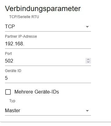

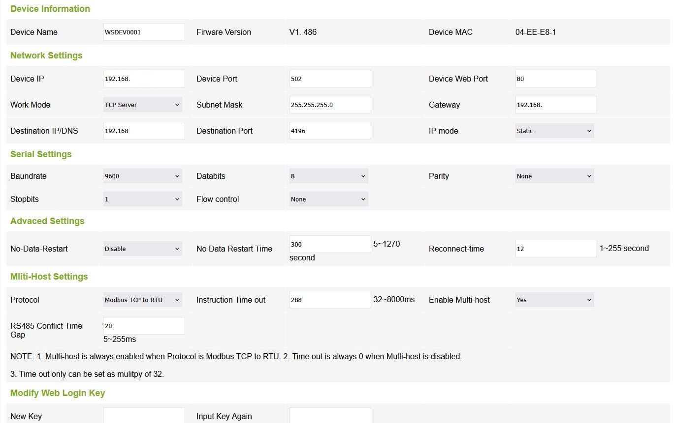

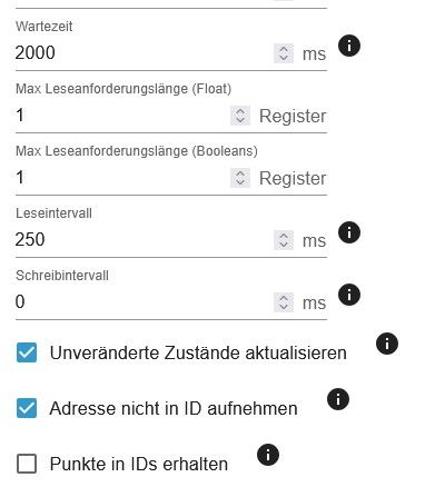

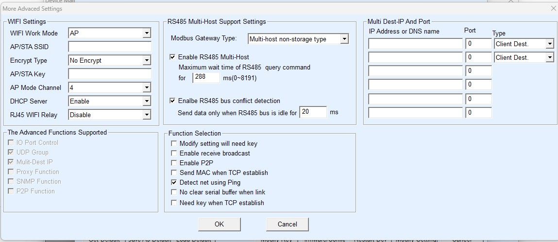

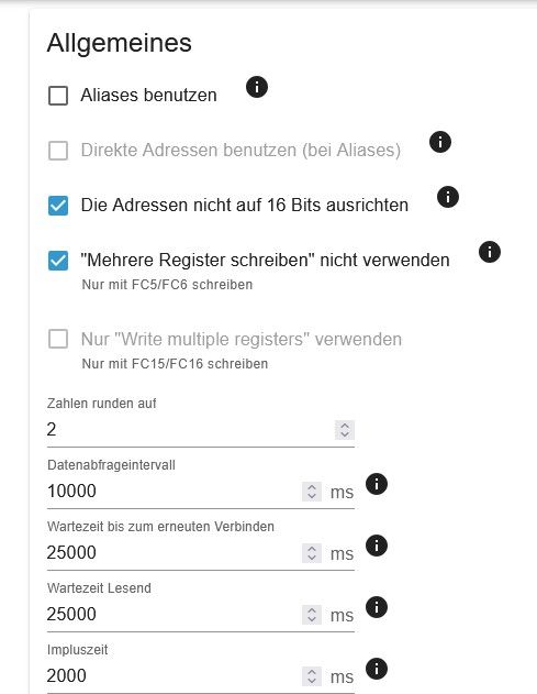

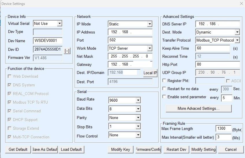

                hallo ihr zwei
                Anbei meine ganzen Einstellungen
                IOBroker
                Waveshare

                                        Unter diesen
                                        Und dann noch auf den schwarzen Kopf
                                        Das alle Einstellungen kommen

                                          Welche Device ID habt ihr drin? Habe mit 0 bis 3 probiert.
                                          @sail4fun
                                          Könntest Du mir bitte alle Screenshots von Deinen Einstellungen im Waveshare posten?
                                          Wo hast Du 1 und 3 des WLs angeschlossen (B/R, A/T)?
