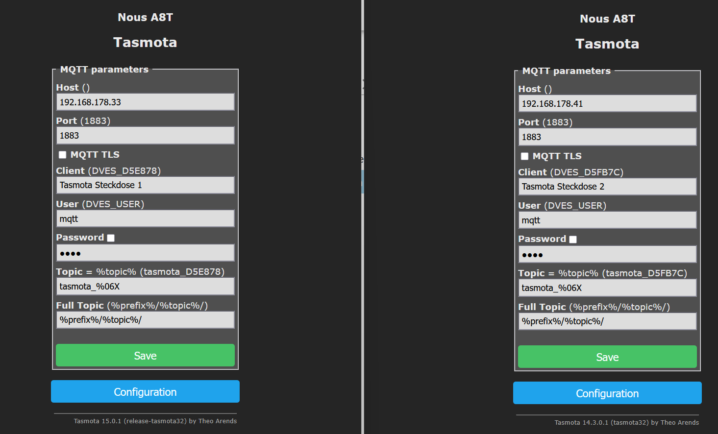

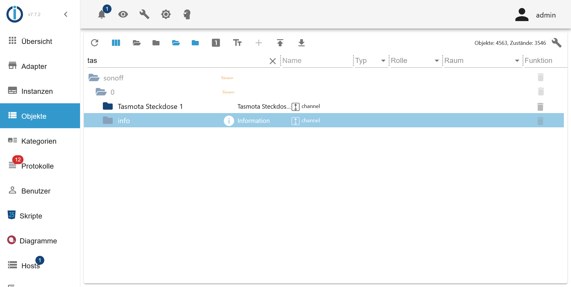

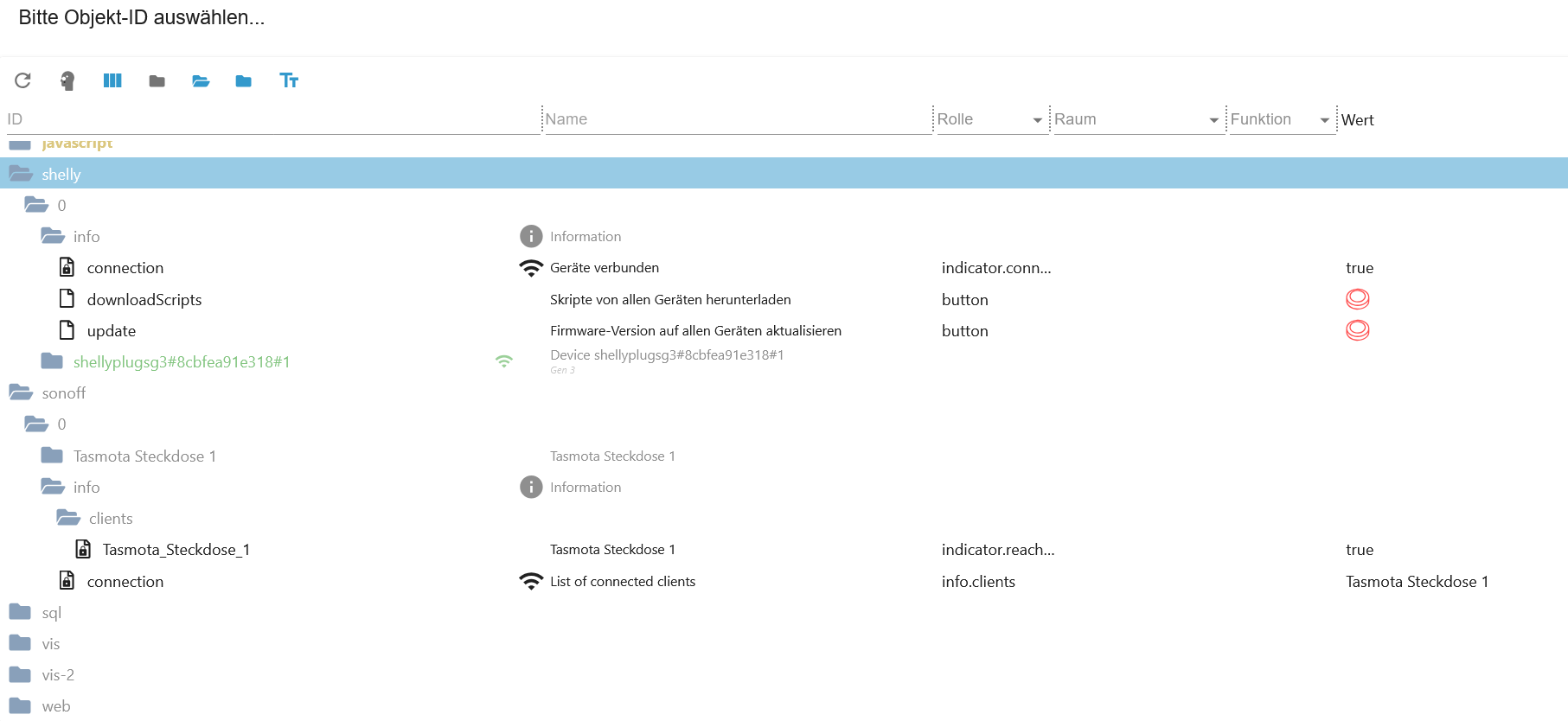

      vor ein paar Tagen habe ich mit iobroker angefangen und meine PV-Anlage, eine Shelly Steckdose und eine Nous A8T Steckdose erfolgreich in iobroker eingebunden. Beim Versuch die zweite Nous A8T über den Sonoff Adabter einzubinden bin ich gescheitert. Ich kann zwar die beiden Steckdosen über das Netzwerk aufrufen und konfigurieren, aber die zweite Nous taucht nicht in den Objekten auf.
      Kann ich denn zwei Tasmotas mit einer Sonoff Instanz betreiben und wenn ja wie denn?

          Du hast verschiedene Host IP
          Ist aber immer die gleiche , die wo Iobroker installiert ist.

                  die Hosts sind die IP-Adressen der Steckdosen
                  Oder welche Hosts meinst du?
                  haselchen Samson71 2 Replies Last reply Reply Quote 0

                        Ne , bei Host kommt die IP des Iobroker rein.
                        (Wichtig ist auch , dass WENN Du einen MQTT Adapter auch installiert hast , dass der Sonoff Adapter und der MQTT Adapter verschiedene Ports haben .
                        Im Adapter einstellbar .
                        Alles nur wenn Du BEIDE Adapter installiert hast.)
