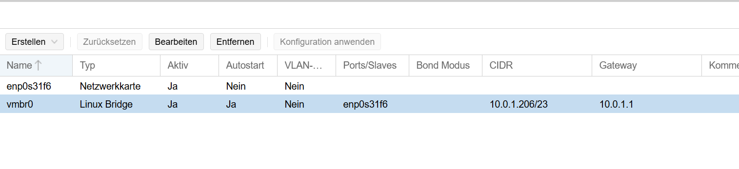

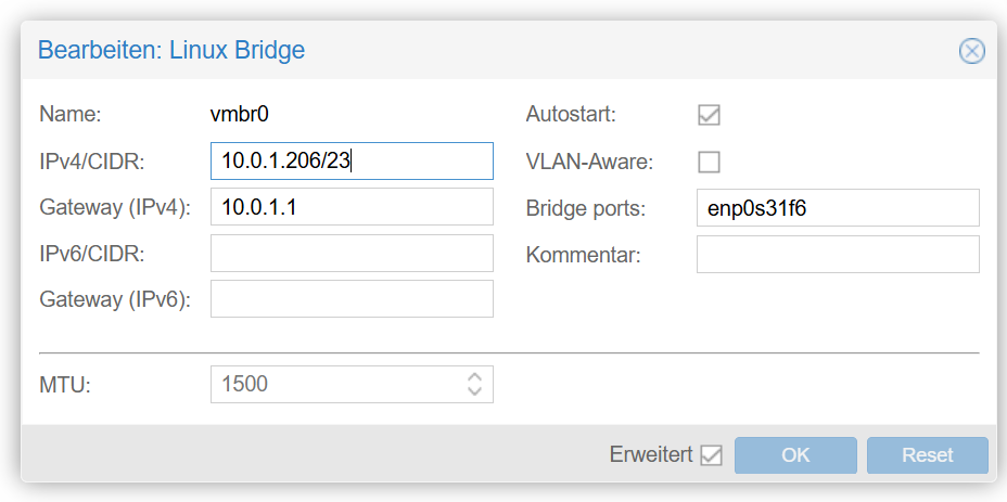

                  @crunchip
                  normal, dass in der GUI noch die .1.206 steht?
                  ich dachte, dort aktivier ich auch static?
                  • crunchip
                    crunchip Forum Testing Most Active @Negalein last edited by
                    @negalein sagte in Proxmox WebIf nicht erreichbar:
                    ja
                    eigentlich nicht
                    • crunchip
                        ja
                        finde da nichts zum aktivieren (Häckchen)
                        hab ihm jetzt vorerst per Fritz eine fixe zugewiesen.
                        Läuft jetzt wieder unter .1.206
                        würds aber gern direkt in der Maschine machen.
                        • crunchip
                          crunchip Forum Testing Most Active @Negalein last edited by crunchip
                          ist nicht wie bei einer VM, da hat man die Wahl per Gui von dhcp und statisch
                          proxmox ist Standard auf statisch, wenn dann von dhcp wieder per nano /etc/network/interfaces umstellen, die IP selbst kannst du per GUI ändern.
                          auch der zugehörige Eintrag in /etc/hosts ist per Gui möglich
                          https://www.servethehome.com/how-to-change-primary-proxmox-ve-ip-address/
