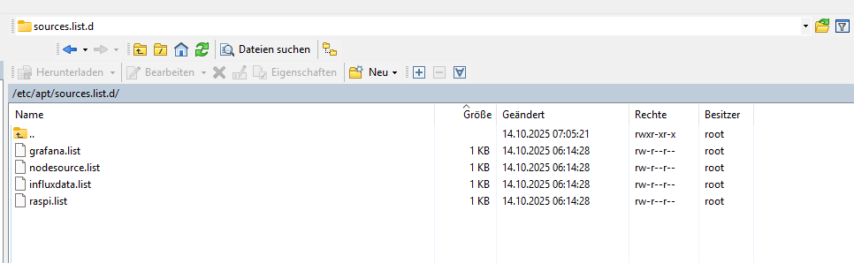

                                          • Duffy
                                            Duffy last edited by
                                            @thomas-braun
                                            Danke für dein Rückmeldung und Mühe aber da bin ich jetzt raus.
                                            Was mich noch retten könnte wäre ein Tool aber da haut es dir bestimmt den Vogel raus wenn du das siehst 😞
                                            und selbst da weis ich nicht was ich tun muss.
                                            Dann muss es wohl erst mal bei mir alt bleiben.
                                            VG Duffy
