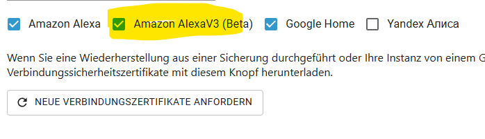

                                • Samson71
                                  Samson71 Global Moderator @emil70 last edited by Samson71
                                  @emil70 sagte in Iobroker skill in Alexa nicht verfügbar:
                                  wo findet man den Alexa v3 Adapter?
                                  Ich bin da grundsätzlich bei der Aussage von @reutli , aber um die Frage korrekt zu beantworten ist es der bekannte iot-Adapter und in diesem gibt es neben der aktuellen V2 auch die Einstellungen V3 (oben als Karteireiter).
                                  Der wird sichtber, wenn man in den Einstellungen V3 aktiviert hat

                                    • E
                                      emil70 @Samson71 last edited by emil70
                                      @samson71
                                      Danke,
                                      das hatte ich schon gesehen. Dachte aber dazu wird eine Alexa V3 Adapter benötigt.
                                      Mein System läuft auch noch. Es war nur ein Frage, da man so oft was von Alexa V3 hier und in anderen Bereichen das liest
                                      • Samson71
                                        Mit V3 ist kein eigener/anderer Adapter gemeint, sondern der zugehörige Skill. Du benötigst dann statt "iobroker.iot" den "iobroker.assistant".
