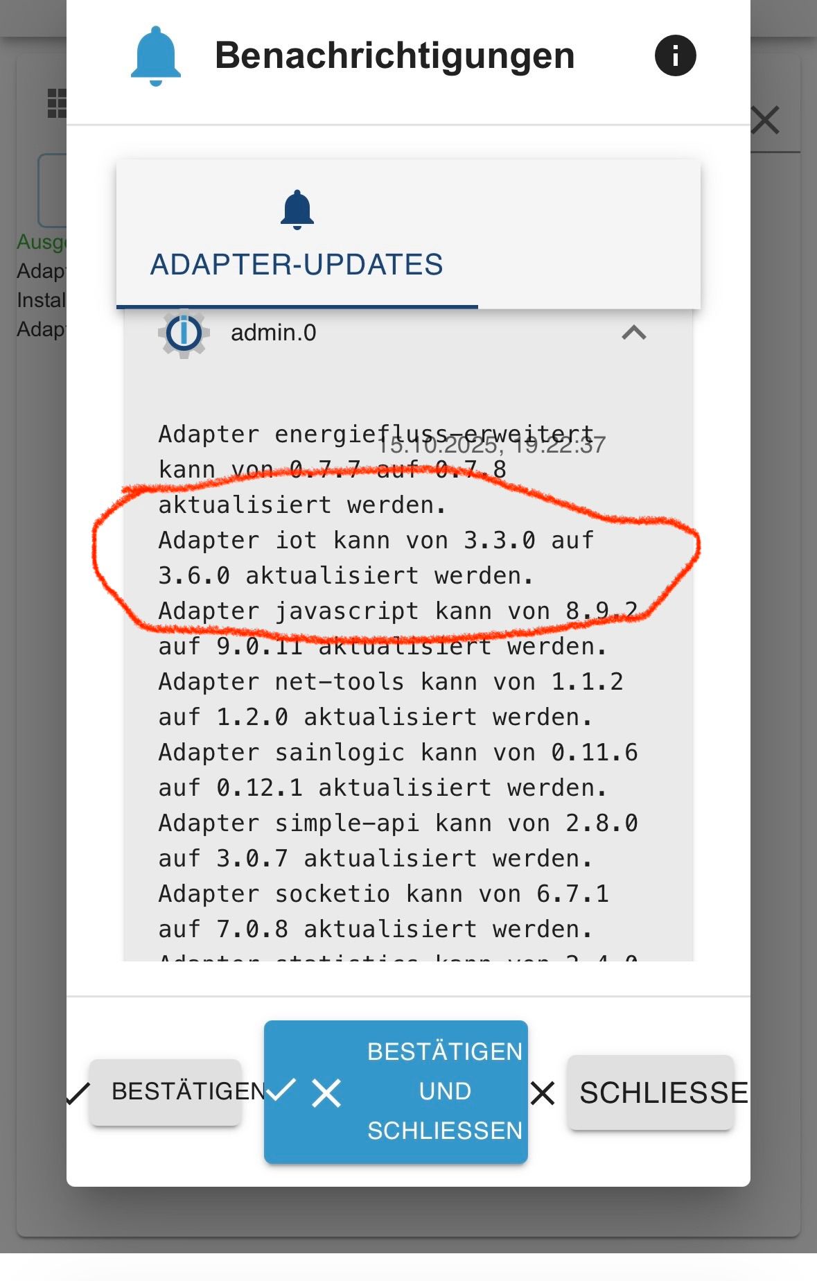

                                          Ich frage mich nur warum bei mir immer alles anders ist als bei anderen. Bei mir kommt nur 3.6.0 und das auch nur im Beta repository im Stable kommt gar kein Update 😞
                                          @samson71 sagte in Iobroker skill in Alexa nicht verfügbar:
                                          Von was sonst?
                                          Entschuldige die Frage aber wenn man keine 4.1.2 angeboten bekommt aber alle davon schreiben kann man schon ins grübeln kommen.
                                          Gruß Duffy

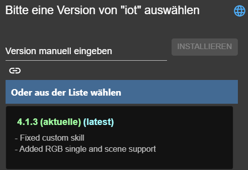

                                            Diginix @Duffy last edited by Diginix
                                            @duffy Was ist bei dir als latest Repo hinterlegt?
                                            Sollte sein: http://download.iobroker.net/sources-dist-latest.json
                                            Und wen du das JSON manuell im Browser abrufst, sollte das enthalten sein:
                                            "name":"iot","version":"4.1.3","news":{"4.1.3":{"en":"Fixed custom skill\nAdded RGB single and scene support"
