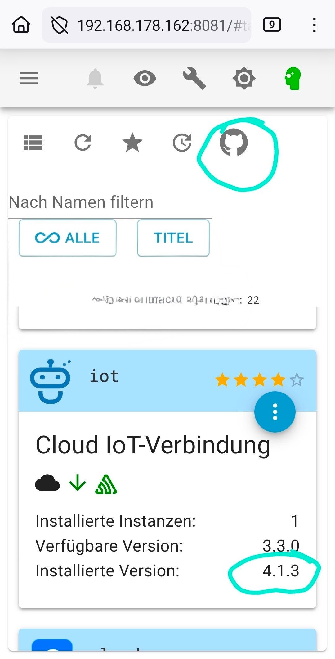

                  • Diginix
                    Diginix @Duffy last edited by Diginix
                    @duffy Was ist bei dir als latest Repo hinterlegt?
                    Sollte sein: http://download.iobroker.net/sources-dist-latest.json
                    Und wen du das JSON manuell im Browser abrufst, sollte das enthalten sein:
                    "name":"iot","version":"4.1.3","news":{"4.1.3":{"en":"Fixed custom skill\nAdded RGB single and scene support"
                      Simo @Duffy last edited by Simo
                      @duffy du musst über die Katze 🐱 installieren dann wird auch die 4.1.3 installiert
                      • haselchen
                        haselchen Most Active @Simo last edited by haselchen
                        @simo
                        @Duffy
                        Nix Katze.
                        Normal über den Admin.
                        (Allerdings muss man kurz das Repo auf Beta stellen)
                        S Duffy 3 Replies Last reply Reply Quote 0
