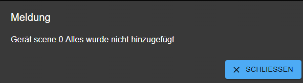

                                            daniel_2k last edited by
                                            Bei Alexa V3 Geräten kann man scheinbar derzeit keine Stated aus dem Scene-Adapter hinzufügen.
                                            Es kommt immer, dass der das Gerät nicht hinzugefügt wurde.
                                            Bisher ging das.
                                            Ich nutze das um Szenen aus dem Scene-Adapter zu steuern. So schaltet die Scene "Alles" beim Ausschalten, dass alles ausgeschaltet wird.
                                            Der State hat die Rolle switch. Manche States haben auch scene.state, aber das spielt offenbar keine Rolle, beide lassen sich nicht hinzufügen.
