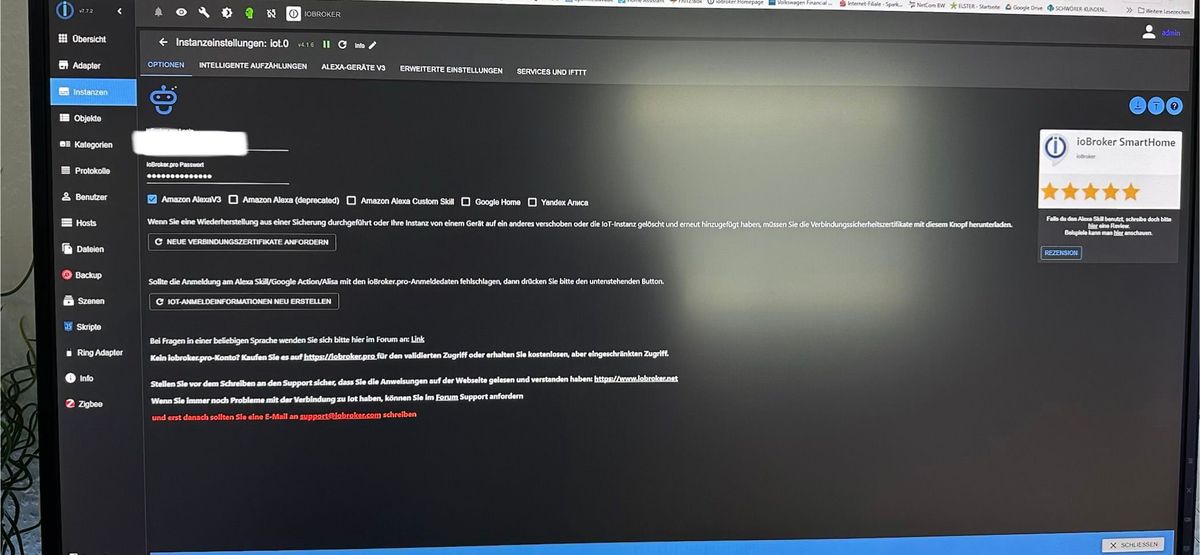

                                          • Bullet_586
                                            Bullet_586 last edited by Bullet_586
                                            Ich zünde mein System gleich an!! Hab das gleiche Problem. Hab jetzt keine Ahnung wie oft alles gelöscht neu eingerichtet, anmelde Daten geprüft usw. Alle Geräte sind im IOBroker da aber Alexa findet keine Geräte. Ich bin glaub zu doof dafür !
                                            S apollon77 A 3 Replies Last reply Reply Quote 2
