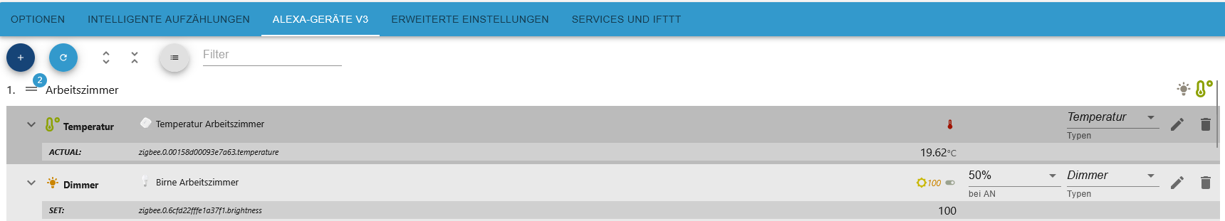

                          Ich habe hier ein Thema das vielleicht zum Beta Test passt.
                          Ich habe in meinem Arbeistzimmer eine Ikea Zigbee Birne.
                          Ich kann sie ein und ausschalten und wenn ich sage "Dimmer Arbeitszimmer 20%" geht sie auf 20 %.
                          Jetzt habe ich aber auch eingestellt das sie bei "an" auf 50% gehen soll. Das mach sie aber nicht. Sie geht immer auf 100%.
                          Ist das evtl ein Bug oder nur ein Bedienerfehler?
                          Ein weiterer Punkt ist die Temperatur Arbeitszimmer. Wenn ich diese abfrage "Alexa Temperatur Arbeistzimmer" sagt Alexa:
                          Ich habe mehr als ein Gerät mit dem Namen Arbeitszimmer gefunden. Gib den Geräten unterschiedliche Namen und führe die Erkennung erneut durch.
                          Ja, es ist Richtig, der IOT Adapter hat mehrere Geräte im Arbeitszimmer gefunden da ich in den Objekten die Geräte mit Raum und Funktion versehen habe.
                          Hier sind Geräte dabei die ich gar nicht im iot Adapter brauche und eigentlich auch nicht will. Zb Arbeitszimmer Licht ist zwar dem Arbeistzimmer zugeordnet aber deaktiviert.
                          Leider kann ich den Geräten auch keine anderen Namen geben da ich keine Möglichkeit finde die Namen zu editieren.
                          Ich kann sie aber auch nicht rauslöschen.
                          Mache ich etwas falsch oder ist das noch ein Fehler?

                              @Duffy
                              Helligkeit:
                              Es könnte daran liegen, dass Du gemäß Screenshot die "Farbtemperatur" und nicht "Dimmer" auf "50%" beim Start gesetzt hast.
                              Temperatur Arbeitszimmer:
                              Ich kann mir vorstellen, dass "Temperatur" im Namen iognoriert wird, da Du ja die Funktion "Temperatur" abfragst
                              Bei mir heisst es einfach "Arbeitszimmer" und dort liegt der Datenpunkt der Aktuellen Temperatur (als Temperatur und nicht als Thermostat definiert). Alle anderen Gewerke des Arbeitszimmers haben immer das gewerk dem Namn vorangestellt
                              Licht Arbeitszimmer
                              Heizung Arbeitszimmer
                              Rolladen Arbeitszimmer
                              In der Alexa-App heisst die Gruppe bei dann bspw. "Büro" und somit umgehe ich doppelte Namen
                              Den Namen solltest Du mittels des Bleistiftsymbols editieren können

                                    @bbtown
                                    Danke für deine Antwort.
                                    Ich habe den Spass jetzt mal umgestrickt.
                                    Aber die Lampe geht immer noch mit 100% an.
                                    Was das editieren betrifft so ist mein Problem das es keine Stifte zum anklicken gibt 😞 Beispiel:
                                    Löschen lassen sich die Einträge auch nicht.
                                    So bleibt mir das Problem bei der Abfrage der Temperatur.
                                    Beim Garten habe ich es über: "Alexa, Frage ioBroker nach der Gartentemperatur" gelöst. Aber da redet man sich ja auf dauer den Mund fusslig 😉
                                    Kannst du evtl mal einen Screenshot von deinen Arbeitszimmer einstellungen posten?
                                    VG Duffy
