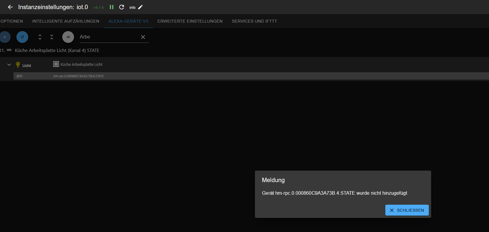

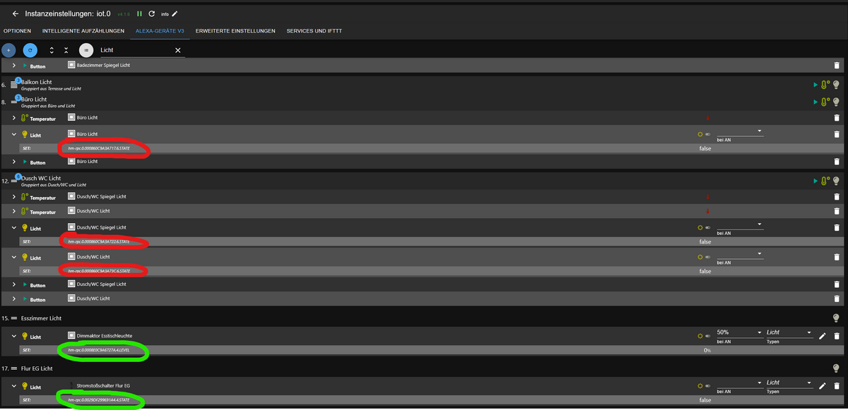

                                      • Bullet_586
                                        Bullet_586 last edited by
                                        Nach langem warten sind die Geräte jetzt auch bei mir aufgetaucht. Ihr habt recht ich bin in jedem fall zu ungeduldig.......
                                        aber ich hab probleme.......
                                        beim Einlesen nimmt der Adapter teils die richtigen Variablen (Grün) um Lampen zu steuern teils die falschen (Rot). Bei Homematic IP is die zu steuerernde variable immer Kanal 4, ich kann aber weder was löschen noch neu hinzufügen.
                                        Beim steuern einer Lampe die die falsche Variable hat meldet der Hm-rpc adapter dann logischerweise das er auf dem kanal einen falschen wert bekommen hat.
                                        Hatte das jemand schon?

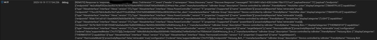

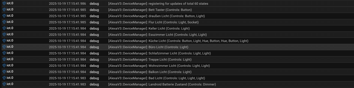

                                          Sandy @apollon77 last edited by Sandy
                                          @apollon77
                                          nein keine Fehler im Protokoll. Nur eine riesen Auflistung "debug"
                                          und wenn ich den iot Adapter starte zeigt er mir alle Geräte an die bei V3 drin stehen.
