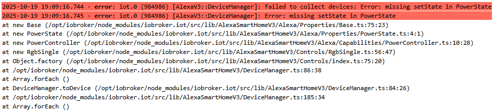

                            Sandy @apollon77 last edited by Sandy
                            @apollon77
                            nein keine Fehler im Protokoll. Nur eine riesen Auflistung "debug"
                            und wenn ich den iot Adapter starte zeigt er mir alle Geräte an die bei V3 drin stehen.
                            LG Sandy
                            PS: Den iobroker.iot Skill konnte ich aus Alexa deaktivieren. Und aktivieren kann ich ihn nicht mehr da er nicht mehr verfügbar ist. Jetzt geht natürlich gar nichts mehr 😞
