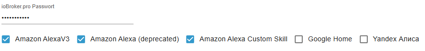

                  Hab mich jetzt hier auch mal ran getraut. v4.1.7, aber keine Geräte im Alexa-Geräte V3. Neue Geräte kann ich auch nicht hinzufügen.
                  Leider läuft jetzt gar nichts mehr mit Sprachbefehl.
                  Was mache ich falsch?
                  S apollon77 2 Replies Last reply Reply Quote 0

                        Simo @tobili03 last edited by
                        @tobili03
                        Werden die Geräte unter V2 in Iobroker angezeigt? Hast du die Geräte in der Alexa App gelöscht?

                            tobili03 @Simo last edited by
                            @simo in V2 sind sie noch drin, in der App auch
                              Simo @tobili03 last edited by Simo
                              @tobili03
                              Hast du schon „Neue verbindungszertifikat anfordern“ im IOT Adapter getestet? Hast du unter https://iobroker.pro den Login versucht? Hast du den Skill Iobroker.Assistant bei Amazon aktiviert?
                                @simo Verbindungszertifikate sind erneuert, Login in pro hat funktioniert
                                    @tobili03
                                    Komisch, welchen Skill hast du bei Amazon Aktiviert?
                                      @simo Custom ioBroker und ioBroker.assistant
                                          @tobili03
                                          Und was hast du im Iobroker im IOT Adapter aktiviert?
                                            tobili03 @schnitzel last edited by
                                            @schnitzel Ich habe nur die V3 angehakt,
