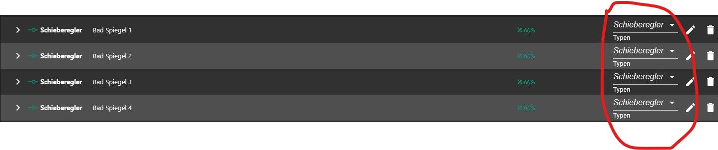

                                • Michael Schmitt
                                  Michael Schmitt @Samson71 last edited by
                                  @samson71 wenn ich die als Dimmer anlege dann bekomme ich Fehlermeldungen beim ausschalten der Lichter.
                                  deconz.0
                                  	2025-10-18 14:23:51.844	warn	{"address":"/lights/9/state/bri","description":"parameter, bri, is not modifiable. Device is set to off.","type":201}
                                  deconz.0
                                  	2025-10-18 14:23:51.843	warn	Failed action "bri" on light 9! Description: parameter, bri, is not modifiable. Device is set to off.
                                  deconz.0
                                  	2025-10-18 14:23:51.832	warn	{"address":"/lights/28/state/bri","description":"parameter, bri, is not modifiable. Device is set to off.","type":201}
                                  deconz.0
                                  	2025-10-18 14:23:51.831	warn	Failed action "bri" on light 28! Description: parameter, bri, is not modifiable. Device is set to off.
                                  javascript.0
                                  	2025-10-18 14:23:37.431	info	script.js.common.Wichtig.System_Adapter_wahr_falsch_TEST: telegram[Michael]: iot.0 is connected Wert: true Adapter ist wieder erreichbar
                                  deconz.0
                                  	2025-10-18 14:23:28.004	warn	{"address":"/lights/9/state/bri","description":"parameter, bri, is not modifiable. Device is set to off.","type":201}
                                  deconz.0
                                  	2025-10-18 14:23:28.004	warn	Failed action "bri" on light 9! Description: parameter, bri, is not modifiable. Device is set to off.
                                  deconz.0
                                  	2025-10-18 14:23:27.998	warn	{"address":"/lights/28/state/bri","description":"parameter, bri, is not modifiable. Device is set to off.","type":201}
                                  deconz.0
                                  	2025-10-18 14:23:27.997	warn	Failed action "bri" on light 28! Description: parameter, bri, is not modifiable. Device is set to off.
                                  Wenn ich statt Dimmer, Schieberegler/Pegelregler verwende kommen keine Fehlermeldungen

                                    • Michael Schmitt
                                      Michael Schmitt @Samson71 last edited by Michael Schmitt
                                      @samson71 sagte in BETA-TEST Neuer Amazon Skill "iobroker.assistant":
                                      @michael-schmitt
                                      Als was für Typen sind die Geräte denn angelegt? Ich meine es gibt einen Gerätetyp Dimmer, aber der hat keinen sichtbaren Schieberegler.
                                      EDIT
                                      Gibt eine 4.1.10 mit einem Fix für Slider
                                      mit der 4.1.10 funktioniert es nun 😀
                                      Jetzt heist der "Pegelregler" auch Schieberegler
