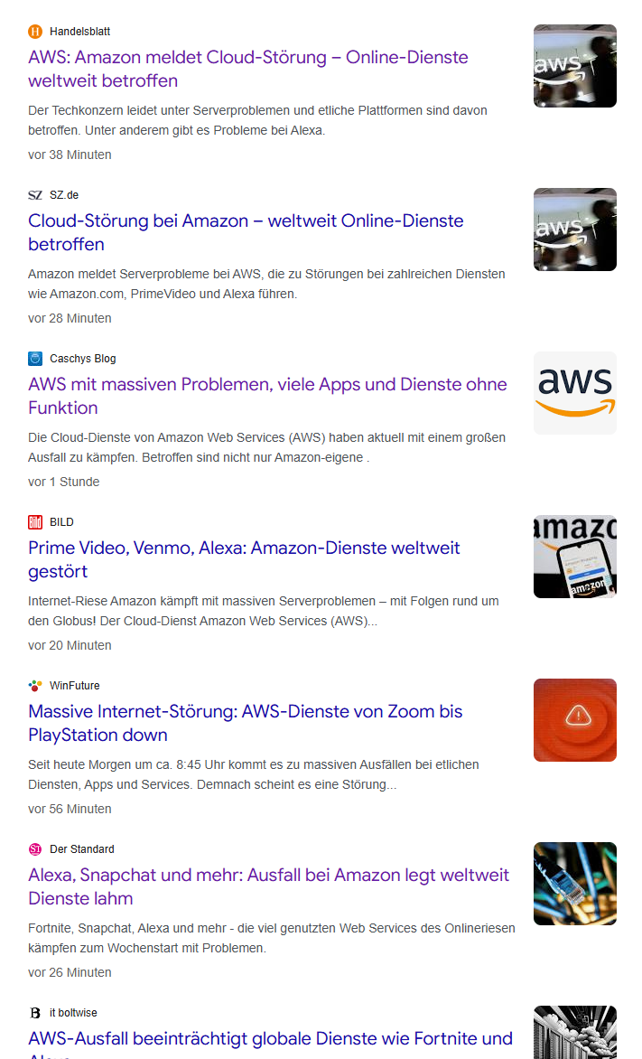

                                  Ich würde alles mit Amazon, Alexa und AWS für heute auf Eis legen...
                                  Basierend auf den aktuellen Informationen kam es am Montag, den 20. Oktober 2025, zu einem massiven Ausfall der Amazon Web Services (AWS), was weitreichende Probleme für Alexa und zahlreiche andere Dienste zur Folge hatte. Dieser Ausfall betraf verschiedene Bereiche und führte dazu, dass Dienste weltweit beeinträchtigt waren.
                                  Aktueller Stand der AWS-Probleme (20. Oktober 2025):
                                  In der AWS-Region US-EAST-1 wurden erhöhte Fehlerraten und Latenzzeiten verzeichnet, die sich auch global auswirkten.
                                  Die Ausfälle betrafen nicht nur Alexa-Geräte, sondern auch andere Amazon-Dienste wie Amazon.com und Prime Video, sowie externe Dienste wie Signal, Snapchat und Fortnite, die ebenfalls auf AWS-Server angewiesen sind.
                                  Laut Berichten hatten Nutzer Probleme mit Alexa-Befehlen, dem Abspielen von Musik und der Nutzung von Smart-Home-Funktionen.
                                  Michael Schmitt D Joerg Schumacher 3 Replies Last reply Reply Quote 3

                                      Bei mir sind Alexa Dot nicht mehr erreichbar, ich glaube Amazon hat die Alexa Dot Server abgeschaltet

                                          Armilar Most Active Forum Testing @Simo last edited by
                                          @simo
                                          AWS hat weltweit Störungen...
                                          2 Posts höher nicht gelesen?
