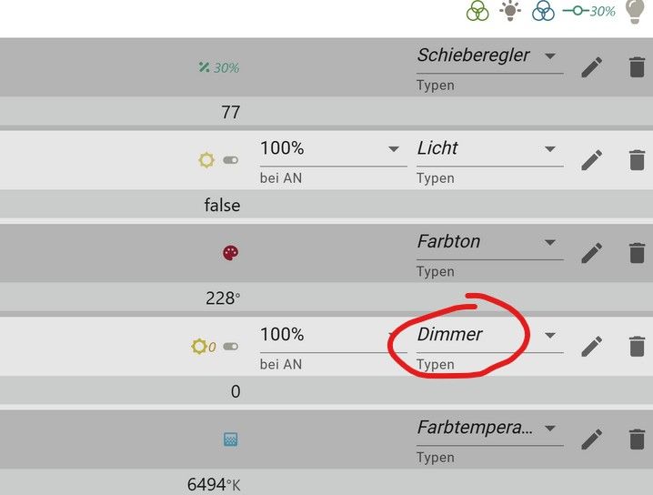

                                        mbausm last edited by
                                        @apollon77
                                        Hallo Problem besteht weiterhin. Ich habe mich an den GitHub issue angeheftet: https://github.com/ioBroker/ioBroker.iot/issues/992 bei mir bestand allerdings das Problem schon ab V4.1.4 (aktuell mit V4.1.10 beseht das Problem weiterhin). Außerdem kann ich wenn ich den ON/OFF State mit übergebe nicht mehr dimmen, das hat vom V3.3.0 und IOT Skill funktioniert.

                                          • Michael Schmitt
                                            Michael Schmitt @mbausm last edited by
                                            @mbausm hast du mal probiert aus dem Dimmer einen Schieberegler zu machen ?
