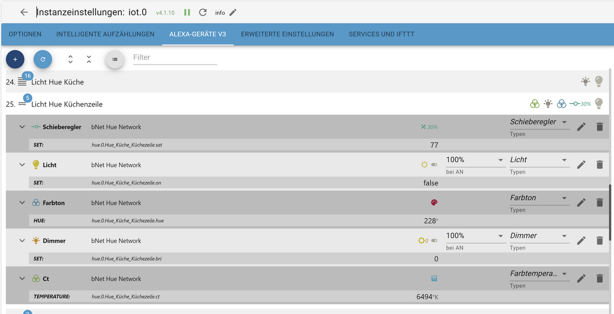

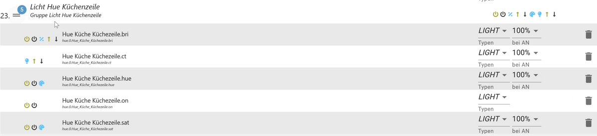

                                          mbausm @Michael Schmitt last edited by mbausm
                                          @michael-schmitt
                                          Hallo ja, ich habe auch schon einen Schieberegler versucht, ebenfalls ohne Erfolg.
                                          Dies war meine Original Konfiguration mit iot Adapter Version 3.3.0 (mit Alexa iot Skill)
                                          mit dieser konnte ich alles korrekt steuern. Seit dem Umstieg auf Alexa V3 iot Adapter V4.1.4 und V4.1.10 (mit Alexa Assitants Skill):
                                          funktioniert die Sättigung nicht mehr. Ausserdem habe ich das Problem, sobald der ON/OFF State mit übergeben wird, die Dimmfunktion nicht mehr funktioniert. Entferne ich den ON/OFF State kann ich auch wieder dimmen.
                                          Probeweise habe ich auch alles mal auf LIGHT gestellt, wie es beim alten Adapter war. Hat aber auch nichts gebracht.
                                          Den Brightness habe ich bisher nicht als Schieberegler versucht, der funktioniert auch, nur den Sättigungswert habe ich als Dimmer, Schieberegler, Farbwert usw. getestet.
                                          Michael Schmitt 1 Reply Last reply Reply Quote 0
