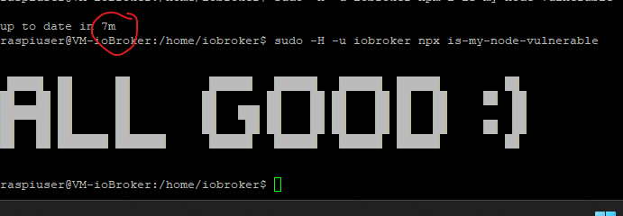

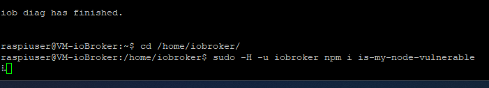

            Thomas Braun Most Active @RaspiUser last edited by
            @raspiuser
            Führ das mal als raspiuser aus:
            cd /home/iobroker/
            sudo -H -u iobroker npm i is-my-node-vulnerable
            sudo -H -u iobroker npx is-my-node-vulnerable
            cd
            RaspiUser 1 Reply Last reply Reply Quote 0
                    @raspiuser
                    So lange sich die Punkte da bewegen läuft npm noch.
                    • RaspiUser
                      RaspiUser @Thomas Braun last edited by
                      @thomas-braun sagte in Update von Debian 12 auf 13 möglich?:
                      Punkte bewegen
                      ... ich habe fertig ...
                        Thomas Braun Most Active @RaspiUser last edited by Thomas Braun
                        @raspiuser
                        Dann dürfte da bei dir noch was anderes in der Pipeline hängen.
                        Hier dauert die Installation von dem Modul natürlich keine 7 Minuten.
                        Edit: Gerade nochmal selber getestet, in der Tat dauert die Installation gerade sehr lange. Da kann ich aber erstmal nix dran machen.
                        Und bitte keine Screenshots von Text. Schon gar nicht unvollständige.
                        RaspiUser 2 Replies Last reply Reply Quote 0
