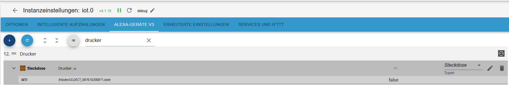

                            Hallo in die Runde, kämpfe gerade mit den Fritzdect Dosen, hat die schon jemand ans schalten gebracht? Erkannt und einbinden kann ich sie. Über die Alexa-App kann man sie auch schalten, aber nicht über ein Stimm Kommando.
                            K Duffy 2 Replies Last reply Reply Quote 0

                                  Duffy @Winni last edited by Duffy
                                  @winni
                                  Bei mir schalten aktuell die Fritz Dect Steckdosen.
                                  Beispieleinstellung:
                                  Winni 1 Reply Last reply Reply Quote 1
                                  • Winni
                                    Winni @Duffy last edited by
                                    @duffy danke für dein Post. Bei mir schaut es exakt genauso aus, nur passiert auf ein Stimmkommando nix. Vielleicht hat @Krys recht und es liegt an Amazon? Ich warte mal noch eine Weile..

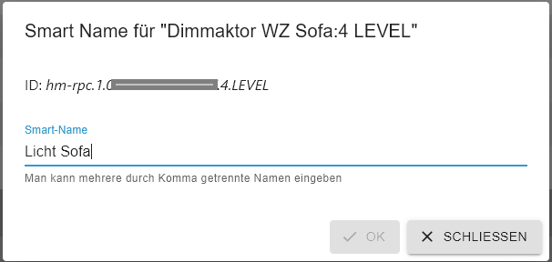

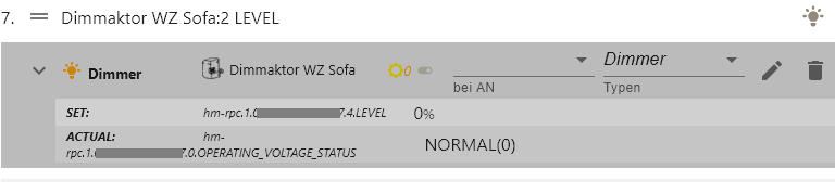

                                      Ich habe zum Großteil einfache Schalter als "Steckdosen" und einfache Lampen als "Light", teils reale mit Tasmota (Sonoff Adapter), Homematic und Homematic IP und virtuelle Datenpunkte. Ich gehe die jetzt der Reihe nach durch, und bisher funktionieren soweit alle.
                                      Jetzt hänge ich an einem Homematic IP Dimmer des Typs HmIP-FDT. Der war unter V2 als Datenpunkt hm-rpc.1.XXXXXXXXXXX.4.LEVEL als Typ Light eingebunden. Nach wechsel auf V3 und den Assistant Skill habe ich den Typ dann auf Dimmer geändert und jetzt sieht das plötzlich so aus:
                                      Als Smart Name ist "Licht Sofa" vergeben.
                                      Der angezeigte Name "Dimmaktor WZ Sofa:2 LEVEL" taucht als Lampe in der Alexa App, mit An/Aus und Helligkeit auf. Die Lampe funktioniert aber nicht, im Log des Adapters taucht beim Schalten der Lampe nix auf.
                                      Löschen lässt sich das Gerät ion iot Adapter nicht. Es bleibt einfach da, keine Fehlermeldung und im Log nur "Request V3 devices".
                                      Ach ja, IOT Adapter Version 1.4.10
