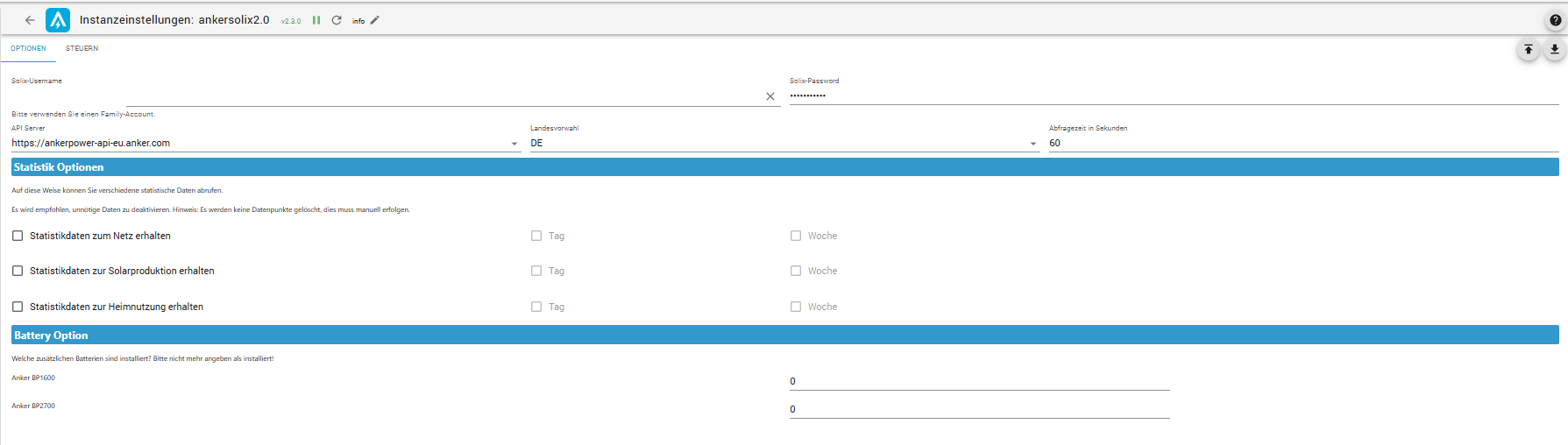

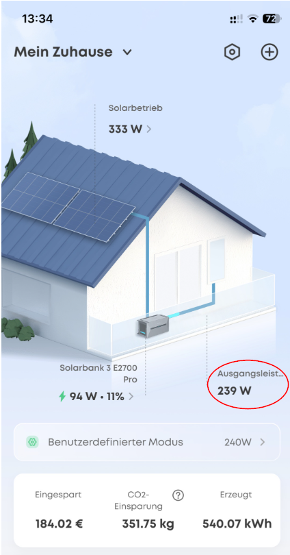

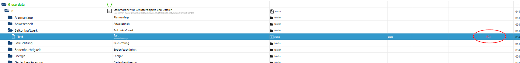

      ich hätte noch mal kurz zwei Fragen.
      Eigentlich ist es ja mittlerweile selbsterklärend, dass der Datenpunkt, auf den getriggert werden soll – also der aktuelle Leistungsbezug bzw. die Abgabe am Hausübergabepunkt (Stromzähler) – die Grundlage für die Regelung ist.
      Ich habe die Werte entsprechend eingegeben und zu Testzwecken beim Datenpunkt, auf den geregelt werden soll, einfach mal 150 W hinterlegt.
      Ich würde nun vermuten, dass dieser Wert alle 60 Sekunden überprüft wird und dann die Ausgangsleistung in meiner Anker-Solix-Umgebung entsprechend angepasst wird.
      Allerdings sehe ich in der Anker-Solix-App weiterhin meinen Standardwert von 240 W als Ausgangsleistung.
      Habe ich hier noch ein Verständnisproblem, oder ist das eventuell ein Punkt, der sich mit einer späteren Anpassung noch ändern könnte?

        Lag wohl am Admin Zugriff. Danke euch...

          Gut das du es schon selbst gefunden hast, aber noch ein Hinweis:
          @takahara said in Anker Adapter:
          Der Adapter überprüft das nicht alle 60 Sek, die Zeit im Adapter (Pollingtime) bezieht sich nur auf das auslesen.
          Der Adapter überwacht den Datenpunkt und reagiert auf Änderung des Wertes, d.h. änderst du den Wert alle 10sek, wird er auch alle 10sek übergeben (unabhängig von der Pollingtime).
          Wie weit man das Ganze treiben kann bevor Anker dort eingreift, kann ich allerdings nicht sagen (persönlich würde ich es nicht versuchen, dort wie ein Smartmeter alle 3 Sek die Werte zu ändern).
