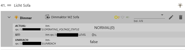

            • Gaspode
              Gaspode last edited by Gaspode
              @apollon77
              Ich habe zum Großteil einfache Schalter als "Steckdosen" und einfache Lampen als "Light", teils reale mit Tasmota (Sonoff Adapter), Homematic und Homematic IP und virtuelle Datenpunkte. Ich gehe die jetzt der Reihe nach durch, und bisher funktionieren soweit alle.
              Jetzt hänge ich an einem Homematic IP Dimmer des Typs HmIP-FDT. Der war unter V2 als Datenpunkt hm-rpc.1.XXXXXXXXXXX.4.LEVEL als Typ Light eingebunden. Nach wechsel auf V3 und den Assistant Skill habe ich den Typ dann auf Dimmer geändert und jetzt sieht das plötzlich so aus:
              Als Smart Name ist "Licht Sofa" vergeben.
              Der angezeigte Name "Dimmaktor WZ Sofa:2 LEVEL" taucht als Lampe in der Alexa App, mit An/Aus und Helligkeit auf. Die Lampe funktioniert aber nicht, im Log des Adapters taucht beim Schalten der Lampe nix auf.
              Löschen lässt sich das Gerät ion iot Adapter nicht. Es bleibt einfach da, keine Fehlermeldung und im Log nur "Request V3 devices".
              Ach ja, IOT Adapter Version 1.4.10

                                          • Gaspode
                                            Gaspode @Samson71 last edited by Gaspode
                                            @samson71 said in BETA-TEST Neuer Amazon Skill "iobroker.assistant":
                                            Es funktioniert ja grundsätzlich, daher scheinen nur bestimmte Konstellationen Probleme zu machen.
                                            Und genau für den Austausch über diese Probleme ist dieser Thread doch da, oder nicht?
                                            Zum Thema:
                                            Nach Update auf Version 4.1.11 kann ich meinen Problemdimmer des Typs HmIP-FDT wieder umbenennen, Löschen geht aber nach wie vor nicht. Außerdem ist ein weiteres Element "Unreach" dazu gekommen, das im Gegensatz zum Element "Actual" aber einen imo sinnvollen Wert hat (wobei ich nicht weiß, wozu der genutzt wird).
                                            Hat sonst noch jemand einen HmIP-FDT Homematic OP Dimmer im Einsatz? Sieht das bei euch genauso aus? Funktionieren tut der Dimmer so natürlich nicht, im Log des Adapters gibt es beim Schaltversuch keinen Eintrag. Beim Löschen kommt nach wie vor auch kein Fehler. Zum Löschproblem gibt's ja schon ein Issue auf Github.
