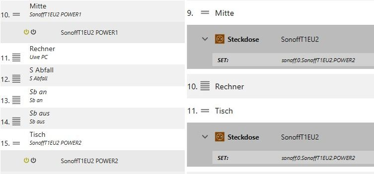

      Nachdem ich gestern, bedingt durch die Störungen, hier nicht weiter gemacht habe, habe ich heute v4.1.11 installiert.
      Soweit läuft alles wichtige nur mein Sonoff1EU2 hat sich ein wenig hartnäckig. Beide Geräte sind in der V3 jetzt auf den gleichen DP [sonoff.0.SonoffT1EU2.POWER2] verschaltet. War in der alten Variante aber nicht so. Kann es nicht ändern, nicht löschen und auch mit [sonoff.0.SonoffT1EU2.POWER1] nicht neu erstellen.
      Vielleich hat jemand einen Tipp?
      Gruß Uwe#
      EDIT: Problem Power1/Power2 mit v4.2.1 gelöst

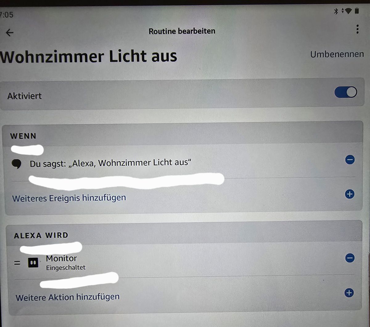

        Simo @Winni last edited by Simo
        @winni
        Du kannst mir alten Befehl, den neuen Namen schalten. Eigentlich kann man fast alles schalten.
        Das ist jetzt nur ein Beispiel.
        Duffy Winni 2 Replies Last reply Reply Quote 0
        • Duffy
          Duffy @Simo last edited by
          @simo
          Das machst du aber über eine Routine. Bisher konnte man z.B-. die Steckdosen auch ohne Routine schalten mit belibigen Namen. Zumindest war das bei mir so. Aber ist vielleicht notfalls eine Alternative.
          Winni 1 Reply Last reply Reply Quote 0
          • Winni
            Winni @Simo last edited by
            @simo Da brauchst du keine Routine. Wenn Alexa die Lampe erkannt hat und du der Lampe auch richtig das Attribute "Licht" zugeordnet hast und auch einem Raum zugeordnet hast, kannst du einfach sagen "Licht an" oder "Licht aus". Wenn mehrere Lampen in dem Raum sind, schaltest du so alle Lampen in dem Raum. Wenn du nur eine bestimmte Lampe schalten willst musst du den Namen der Lampe sagen, also z.B. du hast eine Lampe mit Namen Deckenfluter dann sagst du Deckenfluter und je nach dem ob du an oder ausschalten willst, an oder aus. Alles ohne extra Routine. Zu guter letzt kannst du auch den Namen des Raumes nutzen. Wenn der Raum Wohnzimmer heisst und du sagst z.B. Wohnzimmer aus werden alle Lampen und Steckdosen die dem Raum zugeordnet sind ausgeschaltet. Alles ohne extra Routinen.
