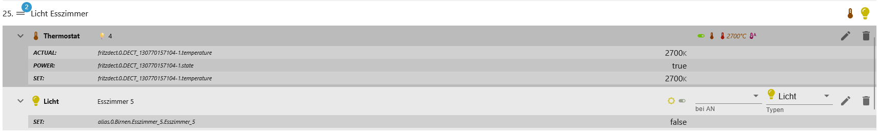

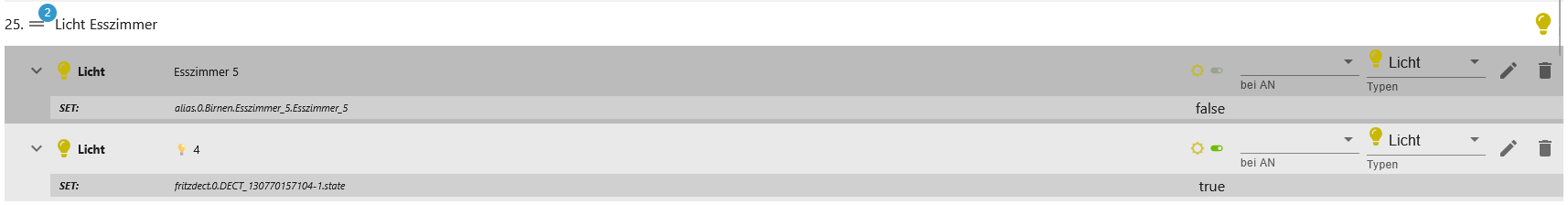

              Noch ein kleiner Bug bei iot 4.1.11.
              Fritz dect Birnen werden als Thermostat erkannt.
              Man kann es aktuell über Amazon Alexa V1 korrigieren.
