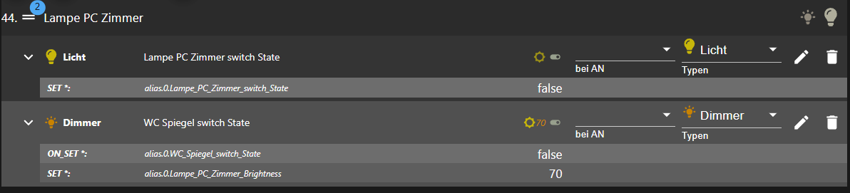

            Jetzt habe ich bei allen Lampen die zuvor Switch und Dimmer hatten beim Dimmer einen zweiten der definitiv nich dazu gehört, ka wo die Verbindung herkommt.
            BSP:
            Wie kommt der WC_Spiegel hier in den Dimmer?
            Im WC_Spiegel DP Objekt steht auch kein Hinweis dass er irgendetwas mit meiner PC Zimmer Lampe zu tun hat.

            Edit:
            Es ist bei allen Lampen mit Dimmer, WC_Spiegel der sich eingeschlichen hat.
            WC_Spiegel war auf Dimmer gestellt (zur Info, ist aber ein Scalter Licht)
            Wenn ich WC_Spiegel aus IOT lösche bleibt er in den Dimmern der Lampen immernoch vorhanden.
            Weder über IOT AlexaV1 noch ALEXAV3 kann ich irgendwelche Geräte hinzufügen, das Auswahlfenster bleibt leer.
            Mit Anpassung des Smartname im Objekt DP ka welches Wording hier korrekt ist hat das Hizufügen geklappt.
            Jetz wird mir in der IOT Instanz weder bei Av1 noch bei Av3 irgendein Gerät angezeigt. Die Liste blitzt kurz auf und man sieht nichts mehr.

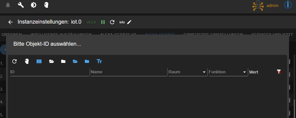

                                • LosFoppos
                                  LosFoppos last edited by
                                  Moin,
                                  kann seit gerade keine Objekt-IDs mehr auswählen, hatte vorher alles problemlos geklappt. Nun bleibt die Liste der Variablen einfach leer.
                                  Habe mittlerweile alles neu gestartet, leider auch ohne Erfolg. Hat jmd eine Idee?
                                  • sigi234
                                    sigi234 Forum Testing Most Active @LosFoppos last edited by
                                    @losfoppos sagte in BETA-TEST Neuer Amazon Skill "iobroker.assistant":
                                    Moin,
                                    Filter gesetzt?
                                    M LosFoppos 2 Replies Last reply Reply Quote 0
                                      MeinIOB @sigi234 last edited by
                                      @sigi234 ich habe das gleiche Problem, klicken auf das Filtersymbol ganz rechts hilft leider nicht
                                      • LosFoppos
                                        LosFoppos @sigi234 last edited by LosFoppos
                                        @sigi234 ne, wie @MeinIOB auch schon sagt, kann ich auch mit dem Filtersymbol nichts erreichen...
                                        EDIT: Auch auf v4.2.1 bleibts dabei.
                                        sigi234 A 2 Replies Last reply Reply Quote 0
                                        • sigi234
                                          Wie habt Ihr aktuallisiert? So?
                                          LosFoppos 1 Reply Last reply Reply Quote 1
                                          • LosFoppos
                                            @sigi234 genau
