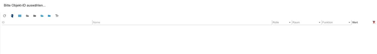

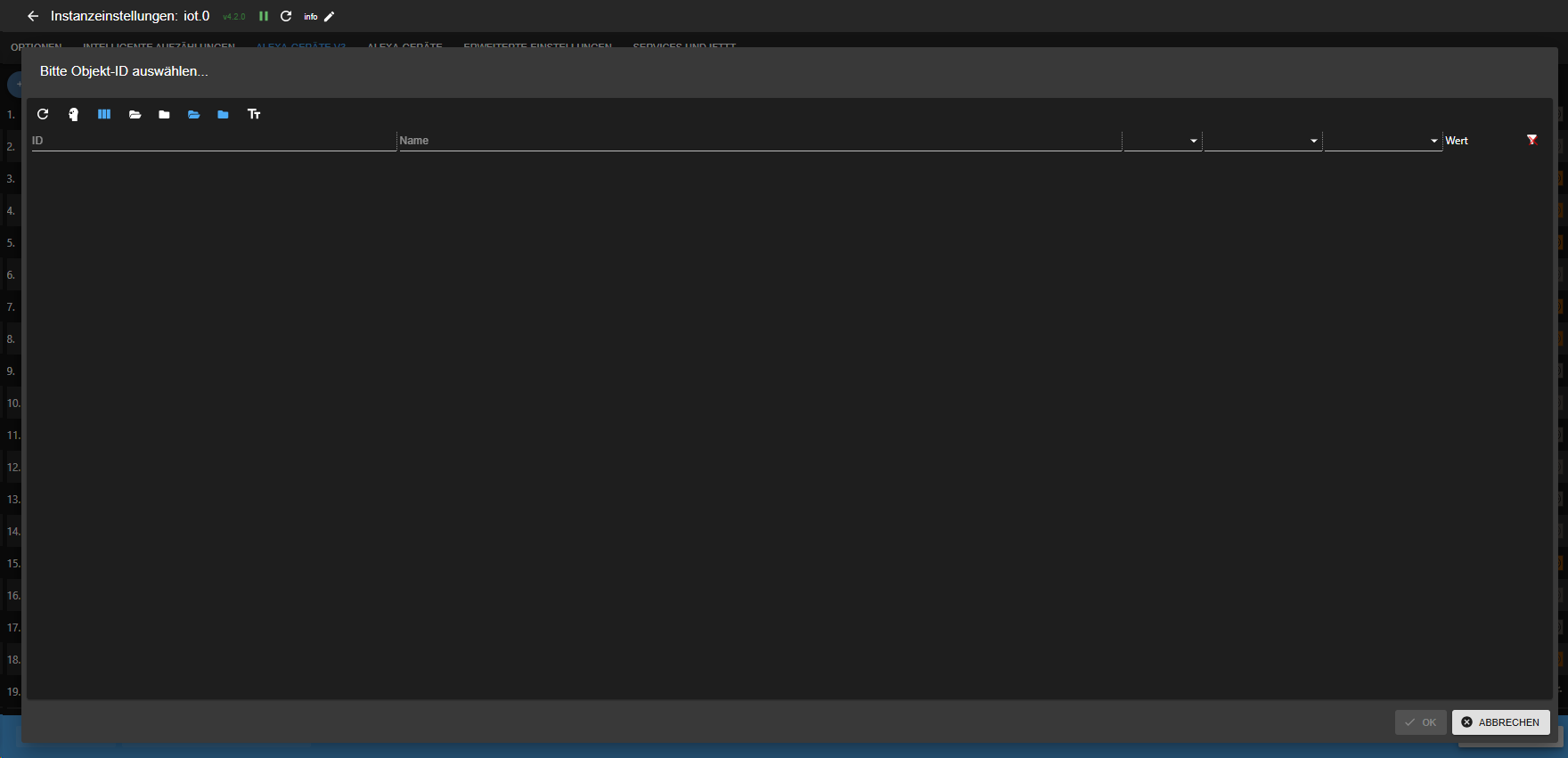

                  • LosFoppos
                    LosFoppos last edited by
                    Moin,
                    kann seit gerade keine Objekt-IDs mehr auswählen, hatte vorher alles problemlos geklappt. Nun bleibt die Liste der Variablen einfach leer.
                    Habe mittlerweile alles neu gestartet, leider auch ohne Erfolg. Hat jmd eine Idee?
                    • sigi234
                      sigi234 Forum Testing Most Active @LosFoppos last edited by
                      @losfoppos sagte in BETA-TEST Neuer Amazon Skill "iobroker.assistant":
                      Moin,
                      Filter gesetzt?
                      M LosFoppos 2 Replies Last reply Reply Quote 0
                        MeinIOB @sigi234 last edited by
                        @sigi234 ich habe das gleiche Problem, klicken auf das Filtersymbol ganz rechts hilft leider nicht
                        • LosFoppos
                          LosFoppos @sigi234 last edited by LosFoppos
                          @sigi234 ne, wie @MeinIOB auch schon sagt, kann ich auch mit dem Filtersymbol nichts erreichen...
                          EDIT: Auch auf v4.2.1 bleibts dabei.
                          sigi234 A 2 Replies Last reply Reply Quote 0

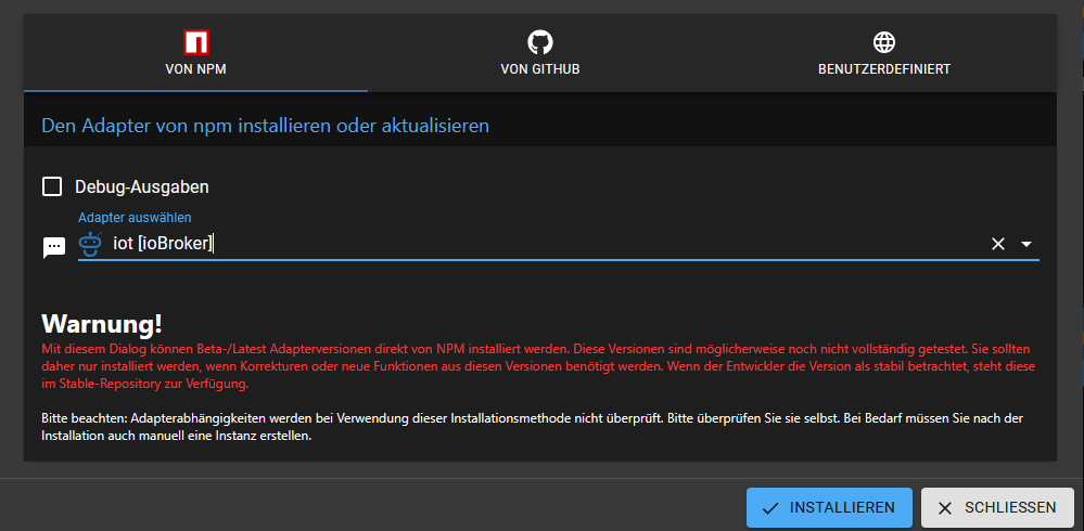

                          • sigi234
                            Wie habt Ihr aktuallisiert? So?
                            LosFoppos 1 Reply Last reply Reply Quote 1
                            • LosFoppos
                              @sigi234 genau
                                MeinIOB @LosFoppos last edited by
                                @losfoppos said in BETA-TEST Neuer Amazon Skill "iobroker.assistant":
                                @sigi234 genau
                                ich habe das ebenfalls so gemacht
                                • apollon77
                                  apollon77 last edited by
                                  Für die die Probleme mit der Objektliste haben? Mal Browser Fehlerconsole geschaut ob da was steht? Und bitte GitHub issue anlegen
                                  sigi234 LosFoppos 2 Replies Last reply Reply Quote 0
                                  • sigi234
                                    sigi234 Forum Testing Most Active @apollon77 last edited by
                                    @apollon77 sagte in BETA-TEST Neuer Amazon Skill "iobroker.assistant":
                                    Jupp, und ev. Browser Cache mal leeren.
                                    • LosFoppos
                                      LosFoppos @apollon77 last edited by
                                      @apollon77 2025-10-22 11 14 31.png nur in Chrome problematisch, mit Edge gehts.
                                      Chache leeren hat nicht geholfen
                                        Ich habe erst in Edge probiert (den verwende ich eigentlich nie), da hat es funktioniert!!!
                                        Dann habe ich in Firefox den Cache und Cookies gelöscht und siehe da, jetzt geht es auch dort wieder!!!!
                                        Vielen Dank
