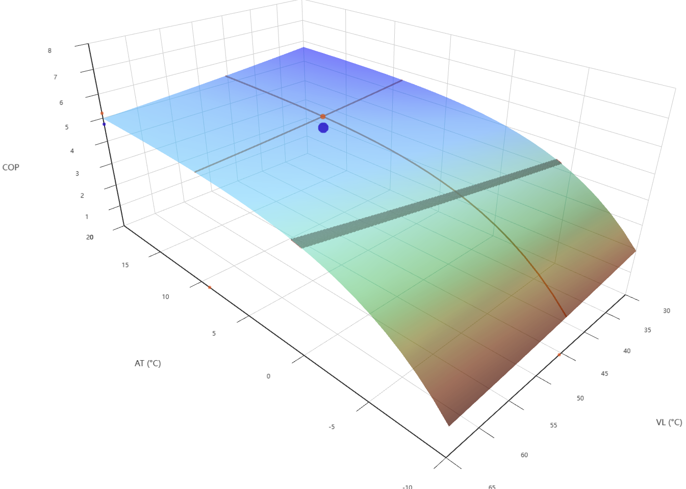

                                  • U
                                    UlliJ @jrbwh last edited by
                                    @jrbwh
                                    kann mir (JS ist ein Buch mit 7 Siegeln für mich) erklären, wie die automatische Aktualisierung von Diagrammen umgesetzt werden kann...
                                    Was ich habe:
                                    Script mit Definition eines Diagramms
                                    var strify = require('javascript-stringify');
                                    onMessage('chartCOP', (httpParams, callback) => {
                                       const myJsonParams  = (httpParams.myjsonparams ? JSON.parse(httpParams.myjsonparams) : {} );
                                       console.log(`httpParams = ${JSON.stringify(httpParams)}`);
                                       console.log(`myJsonParams = ${JSON.stringify(myJsonParams)}`);
                                       chartCOP(result => callback(result));
                                    function chartCOP(callback) {
                                       const numVLact=getState("alias.0.1000_Heizung.WP.VLTemperatur").val;
                                       const numATact=getState("alias.0.1000_Heizung.Klima.AussenTemperatur").val;
                                       const numCOPact=getState("0_userdata.0.1000_Heizung.WP.COP").val;
                                       const VLmin=30;
                                       const VLmax=65;
                                       const ATmin=-10;
                                       const ATmax=20;
                                       const option = {
                                     "tooltip": {
                                       "show": false,
                                       "formatter": function (param) {
                                         return (
                                           "AT: " + param.value[0].toFixed(1) + "°C<br>" +
                                           "VL: " + param.value[1].toFixed(1) + "°C<br>" +
                                           "COP: " + param.value[2].toFixed(2)
                                     "visualMap": {
                                       "show": false,
                                       "dimension": 2,
                                       "seriesIndex": 0,
                                       "min": 1,
                                       "max": 6,
                                       "inRange": {
                                         "color": [
                                           "rgba(139, 0, 0, 0.9)",    // Dunkelrot – niedriger COP
                                           "rgba(255, 69, 0, 0.85)",  // Orange-Rot
                                           "rgba(255, 205, 0, 0.8)",  // Gelb
                                           "rgba(0, 255, 127, 0.75)", // Hellgrün
                                           "rgba(64, 224, 208, 0.75)", // Türkis / Mittelblau
                                           "rgba(30, 144, 255, 0.8)",  // Kräftiges Blau
                                           "rgba(0, 0, 200, 0.85)"     // Tiefblau – hoher COP
                                       "text": ["COP hoch", "COP niedrig"],
                                       "calculable": true
                                     "xAxis3D": { "type": "value", "name": "AT (°C)", "min": ATmin, "max": ATmax, "interval": 5 },
                                     "yAxis3D": { "type": "value", "name": "VL (°C)", "min": VLmin, "max": VLmax, "interval": 5 },
                                     "zAxis3D": { "type": "value", "name": "COP", "min": 0, "max": 8, "interval": 1 },
                                     "grid3D": {
                                       "boxWidth": 100,
                                       "boxDepth": 60,
                                       "boxHeight": 45,
                                       "environment": "auto",
                                       "viewControl": {
                                         "alpha": 30,
                                         "beta": 225,
                                         "distance": 150,
                                         "minBeta": -360,
                                         "maxBeta": 360,
                                         "autoRotate": false,
                                         "center": [
                                           0,
                                           -12,
                                           0
                                       "light": {
                                         "main": {
                                           "intensity": 1.4,
                                           "shadow": true,
                                           "alpha": 30,
                                           "beta": 120
                                         "ambient": {
                                           "intensity": 0.5
                                     "series": [
                                         "type": "surface",
                                         "name": "statisches COP Netz",
                                         "wireframe": { "show": false },
                                         "shading": "realistic",
                                         "itemStyle": {
                                           "color": "rgba(0,150,255,0.4)",
                                           "opacity": 0.8
                                         "realisticMaterial": {
                                           "roughness": 0.1,
                                           "metalness": 0
                                         "data": (function() {
                                           const data = [];
                                           for (let AT = ATmin; AT <= ATmax; AT += 1) {
                                             for (let VL = VLmin; VL <= VLmax; VL += 1) {
                                               const COP = 6.65 - 3.8 * Math.exp(-0.165 * (AT + 10)) +
                                                           0.00015 * VL * VL - 0.035 * VL;
                                               if (COP > 1) {
                                                   data.push([AT, VL, COP]);
                                           return data;
                                         "type": "line3D",
                                         "name": "VL = aktuelle Temperatur",
                                         "lineStyle": { "width": 3, "color": "rgba(255,69,0,0.9)" },
                                           const arrLine1 = [];
                                           let VL = numVLact;
                                               arrLine1.push([AT, VL, COP]);
                                           return arrLine1;
                                         "type": "line3D",
                                         "name": "AT = aktuelle Temperatur",
                                           const arrLine2 = [];
                                             const COP = 6.65 - 3.8 * Math.exp(-0.165 * (numATact + 10)) +
                                             arrLine2.push([numATact, VL, COP]);
                                           return arrLine2;
                                           type: "line3D",
                                           name: "COP = 4.3 Kontur",
                                           lineStyle: { color: "rgba(139, 0, 0, 0.7)", width: 2 },
                                           data: (function () {
                                           const arrcop = [];
                                           for (let AT = ATmin; AT <= ATmax; AT += 0.05) {
                                               for (let VL = VLmin; VL <= VLmax; VL += 0.05) {
                                               const cop = 6.65 - 3.8 * Math.exp(-0.165 * (AT + 10))
                                                      + 0.00015 * VL * VL - 0.035 * VL;
                                               if (Math.abs(cop - 4.3) < 0.05) {
                                             arrcop.push([AT, VL, cop]);
                                           return arrcop;
                                         "type": "scatter3D",
                                         "name": "real",
                                         //"symbol": "pin",
                                         "visualMap": false,
                                         "symbolSize": 20,
                                         "animation": true,
                                         "animationDuration": 800,
                                         "animationEasing": "cubicOut",
                                         "itemStyle": { "color": "rgba(0, 0, 200, 0.95)" },
                                           return [[numATact, numVLact, numCOPact]];
                                           "name": "Projektion CHA",
                                           "symbolSize": 6,
                                           "visualMap": false,
                                           "data": [
                                           [ATmax, VLmax, numCOPact]
                                         "name": "Betriebspunkt",
                                         //"symbol": "pin",
                                         "visualMap": false,
                                         "symbolSize": 10,
                                         "animation": true,
                                         "itemStyle": { "color": "rgba(255,69,0,0.9)" },
                                           const COPaktuell = 6.65 - 3.8 * Math.exp(-0.165 * (numATact + 10)) +
                                                              0.00015 * numVLact * numVLact - 0.035 * numVLact;
                                           return [[numATact, numVLact, COPaktuell]];
                                           "name": "Projektion auf AT-Ebene",
                                           "symbolSize": 6,
                                           "visualMap": false,
                                           "data": [
                                               [ATmin, numVLact, 0]
                                           "name": "Projektion auf VL-Ebene",
                                           "symbolSize": 6,
                                           "visualMap": false,
                                           "data": [
                                           [ATmax, VLmax, (6.65 - 3.8 * Math.exp(-0.165 * (numATact + 10)) +
                                                              0.00015 * numVLact * numVLact - 0.035 * numVLact)]
                                           "name": "Projektion auf COP-Basis",
                                           "symbolSize": 6,
                                           "visualMap": false,
                                           "data": [
                                               [numATact, VLmax, 0]
                                       callback(strify.stringify(option));
                                    Anzeige im Browser funktioniert
                                    Aktualisiert werden die Daten bei einem refresh im Browser. Ich hätte das aber gerne bei Änderung der relevanten Datenpunkte ohne refresh... und das will nicht!
                                    Wie muss ich die Trigger im Spoiler an den Adapter übergeben?
                                    //Trigger für update des Charts
                                    on({id: [
                                     "alias.0.1000_Heizung.WP.VLTemperatur",
                                     "alias.0.1000_Heizung.Klima.AussenTemperatur",
                                    ], change: "any"}, function (obj) {
                                       const numVLact = getState("alias.0.1000_Heizung.WP.VLTemperatur").val;
                                       const numATact = getState("alias.0.1000_Heizung.Klima.AussenTemperatur").val;
                                       const numCOPact = getState("0_userdata.0.1000_Heizung.WP.COP").val;
                                       const update = {
                                           series: [
                                               { name: "real", data: [[numATact, numVLact, numCOPact]] }/*,
                                               { name: "Projektion auf AT-Ebene", data: [[numATact, 20, numCOPact]] },
                                               { name: "Projektion auf VL-Ebene", data: [[numATact, numVLact, 0]] }*/
                                       sendTo("flexcharts.0", "setOption", {
                                           id: "chartCOP",                  // Chart-ID im Frontend
                                           option: update,                  // Update-Objekt
                                           notMerge: false,
                                           lazyUpdate: false,
                                           transition: { duration: 800 }
                                    Vorab schon mal danke für die Hilfe
                                    jrbwh 1 Reply Last reply Reply Quote 0
                                    • jrbwh
                                      jrbwh @UlliJ last edited by
                                      @ullij Ich kann Deinen Wunsch gut verstehen und der Ansatz über sendTo() ist im Prinzip genau richtig, aber leider mit dem aktuellen Konzept nicht umsetzbar.
                                      Flexcharts arbeitet als Web-Extension des Web-Adapters und hat gar keine eigene permanente Laufzeit-Routine. Der Flexcharts-Code wird vom Web-Adapter aufgerufen, liefert eine HTML-Seite zurück und beendet sich wieder. Der einzige Entry-Point ist also der HTML-Aufruf im Browser. Der Parameter refresh bewirkt, dass der Browser die Abfrage regelmäßig wiederholt.
                                      Ich sehe im Moment keine Möglichkeit, im Rahmen dieses Konzepts einen externen Trigger zu realisieren.
                                      Vielleicht hat jemand im Forum ein Idee?
                                      U L 2 Replies Last reply Reply Quote 0
                                      • U
                                        @jrbwh
                                        danke Dir für die Antwort... ☺
                                        Dennoch ein tolles feature für iobroker
                                          legro @jrbwh last edited by legro
                                          @jrbwh sagte in Test Adapter flexcharts - Stapeldiagramme und mehr:
                                          Irgendwie kommt mir diese Diskussion bekannt vor.🤔 Wenn ich mich recht entsinne, ging es damals darum, wie man ein in einer View integriertes Diagramm aktualisieren kann.
                                          Die damals entwickelte Technik könnte ja ggf. auch hier greifen: Ein Klick auf einen Button in der View sorgt dafür, dass das Diagramm - inklusive einer Abfrage der Datenquellen - neu aufgebaut und dargestellt wird. So kann etwa auch mittels schedule für eine regelmäßiges Aktualisieren gesorgt werden, oder man setzt Trigger auf die sich ändernden Datenpunkte.
                                          • jrbwh
                                            jrbwh @legro last edited by
                                            @legro Ein Button in der View führt zu einem erneuten Aufruf der HTML-Seite. Kann man das Aktualisieren der View durch eine Änderung der Quelldaten triggern, so dass die HMTL-Seite neu geladen wird?
                                            @UlliJ In welchem Kontext soll das Chart dargestellt werden? vis, jarvis, ...?
