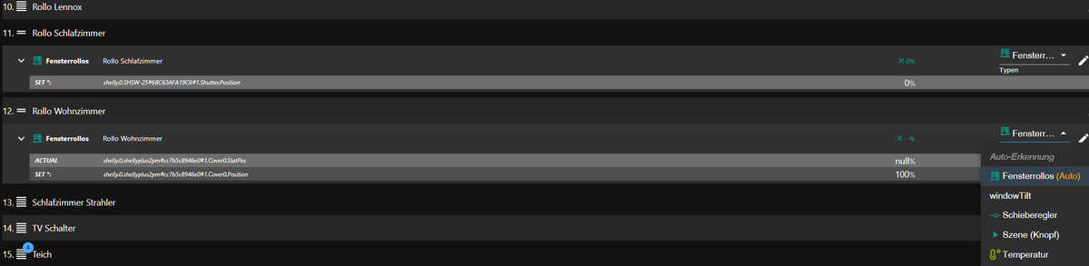

          Shelly funktionieren bei dir?
          Ich kämpfe immer noch mit shelly gen2 als Rolladen, auch mit der neusten Version, Gen1 werden richtig erkannt, werd dann mal ein issue erstellen bzw eher die Frage ob das so korrekt ist
          ACTUAL shelly.0.shellyplus2pm#cc7b5c8946e0#1.Cover0.SlatPos wird da automatisch mit hinzugefügt

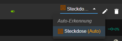

            Ich habe es heute auch gewagt und zunächst mal auf den neuen iot 4.2 gewechselt. Dann den Haken AlexaV3 gesetzt, alle geräte wurden übernommen. Den Skill in Alexa habe ich noch nicht aktiviert, dort läuft noch V2.
            Eine Frage, ich habe das Objekt Arbeitsplatte, also das Licht über der Arbeitsplatte. Im iot erkennt er dies als Steckdose. Wie kann ich dort es als Lampe auswählen?
            GELÖST: Ich musste die Rolle vom switch auf switch.light ändern
            Kannst bitte kurz sagen was du damit meinst bzw. wie du das gemacht hast?

                      @duffy ich wollte statt dem Symbol Steckdose eine Lampe haben.
                      Du muss in die Objekte gegen und das entsprechende Objekt dort bearbeiten. Dort findest du den Wert Rolle,vden musst du änderm.
                      Duffy 1 Reply Last reply Reply Quote 1
                      • Duffy
                        Duffy @fuchs1978 last edited by
                        @fuchs1978
                        Danke schön.
