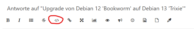

      @Thomas-Braun hat dich gebeten es in CODETAGS zu setzen:
      klicken und deinenText zwischen die eckigen Klammern setzen:
