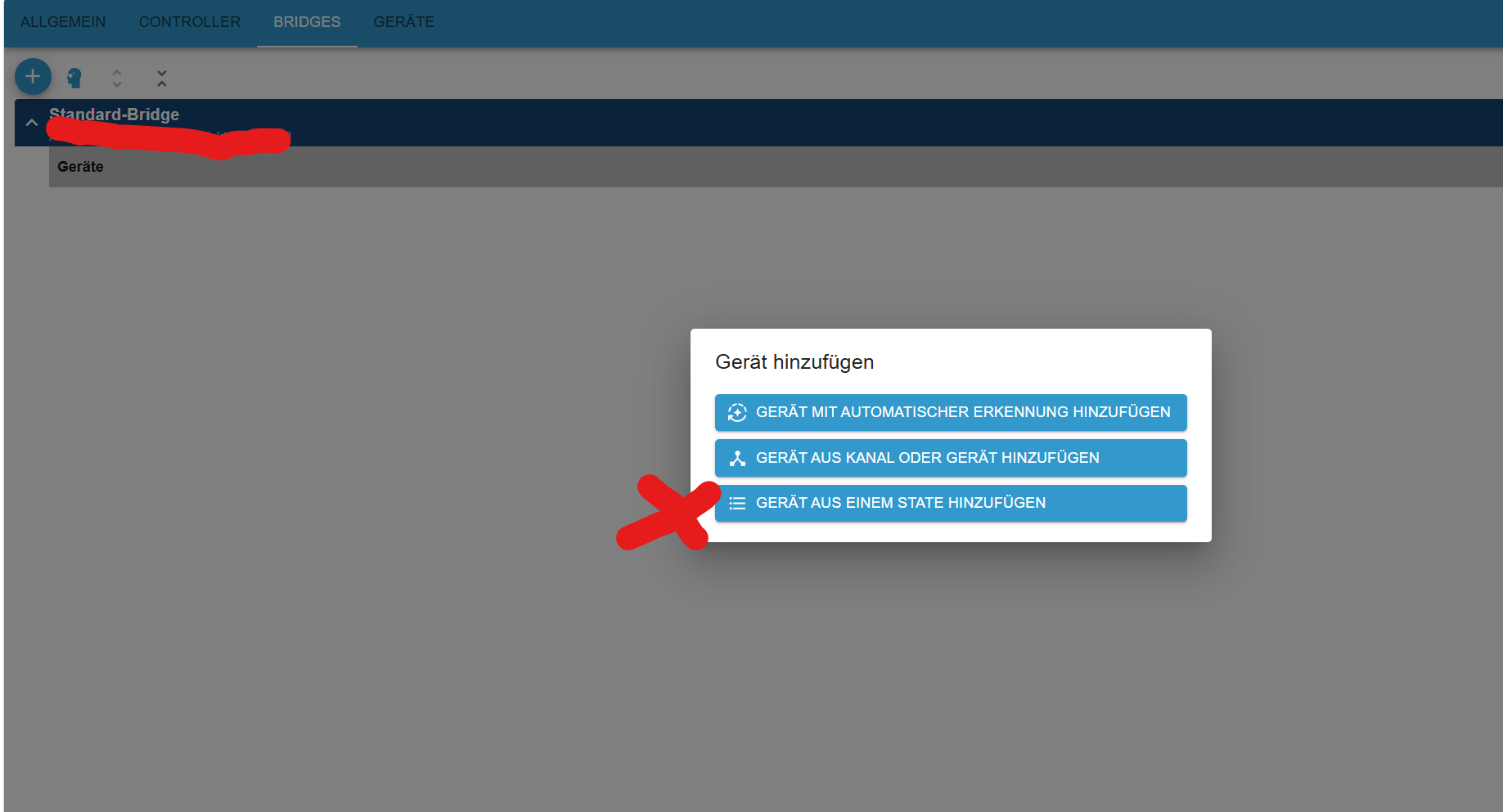

                    • Fabio
                      Fabio @Gonzokalle last edited by
                      @gonzokalle hab jetzt alles in der Bridge drin kein Geräte mehr hier ein Screen.
                      Fabio

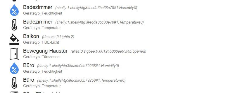

                      • G
                        Gonzokalle @Fabio last edited by
                        @fabio
                        Also alle Geräte hierüber eingebunden?
                        Habe noch das Problem, obwohl ich nur Temperatur auswähle, er mir ein Gerät für Temperatur und ein Gerät für Luftfeuchte in der Alexa App erstellt.
                        Fabio apollon77 2 Replies Last reply Reply Quote 0
                        • Fabio
                          @gonzokalle ja darüber und dann noch den Haken setzen bei b5463993-13a7-4a47-ab1d-0c27d11e1eed-image.png
                          Alexa ist das was komisch. 😉
                          Grüße Fabio
                          G 2 Replies Last reply Reply Quote 1

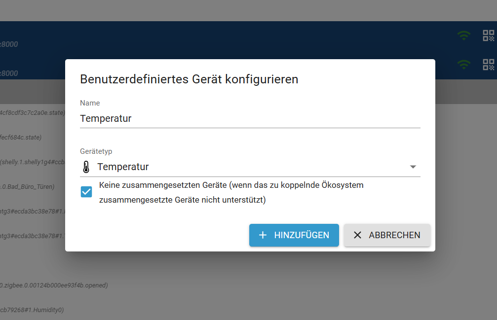

                                          • G
                                            Gonzokalle @Fabio last edited by Gonzokalle
                                            @alle
                                            Matter v0.5.5
                                            Habe den Haken bei "Keine zusammengesetzte Geräte..." gesetzt.
                                            Trotzdem werden 2 Geräte (Temperatur und Humidity) erstellt.
                                            Die dann auch in der Alexa App auftauchen.
                                            Wie kann ich das ändern?
